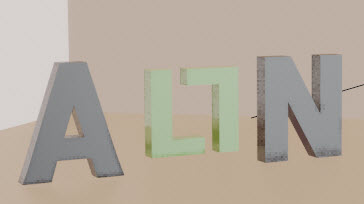

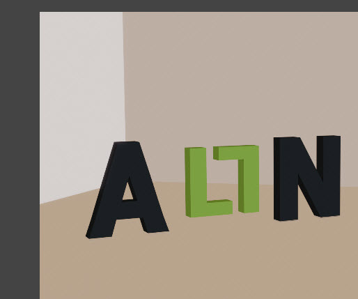

    Os pongo un par de imágenes para que me entendáis:
    Con HDRI aplicado:
Nombre: conhdri.jpg
Visitas: 91
Tamaño: 7.2 KB
    Sin HDRI aplicado:
Nombre: sinhdri.jpg
Visitas: 91
Tamaño: 7.5 KB
    A mi me interesa que sea vea de la segunda manera, pero siempre me aplica el HDRI en el render.
    22,348
    Yo creo que el problema no será del HDR más bien creo que es que tienes los valores de especular muy altos.
    Si no quieres brillos o reflejos baja el valor del SPECULAR a cero.

    Pues sí, era tema del especular, eres un crack Solimán!

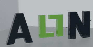

    Solo una cosa, he puesto un plano de fondo, que configurado como blanco, se me ve asi:
Nombre: 2020-06-15_10-42-06.jpg

    ¿Porqué no se ve completamente blanco?
    22,348
    Eso creo que depende de la iluminación.
    Si es un HDR te dará el tono de la imagen que tiene el HDR, si iluminas con una Luz SUN será una iluminación directa, donde dará sombras, según la dirección a la que apuntes.
    Si lo que quieres es un fondo uniforme, lo que puedes hacer es poner el fondo transparente y en el Compositor le pones el color que quieras.
