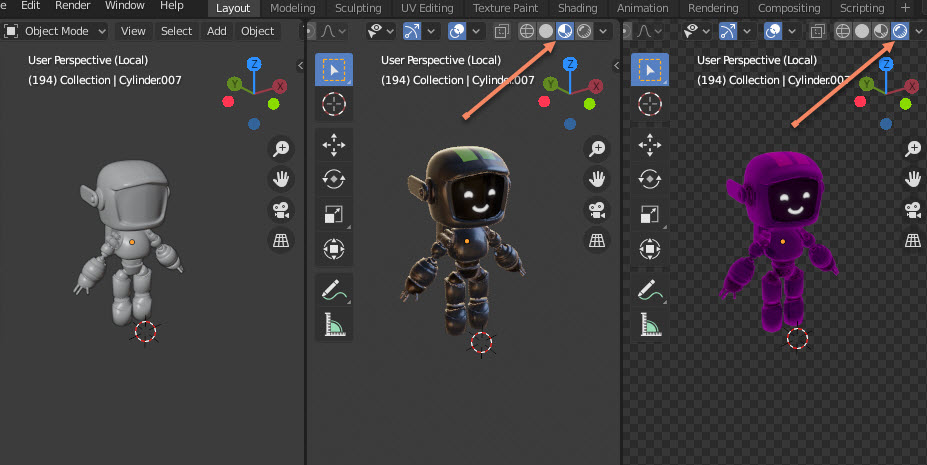

    Hola. He cogido un archivo para trastear un rato y estoy cambiando colores y moviendo rigged para probar, pero cuando intento cambiar las texturas me pasa que en material preview se ve como quiero, pero en render no. ¿Porqué motivo?
Nombre: vistasbicho.jpg
Visitas: 786
Tamaño: 81.3 KB
    22,360
    693
    7236
    Has perdido la ruta de las texturas de imagen.
    Igual has movido el .blend de carpeta y ahora no encuentra la imagen.
    Ves a los nodos, borra la imagen y vuelve a ponerla.

    A ver, te explico, cogí el modelo y venía con una carpeta de texturas, yo lo que he hecho, como me gusta como está pero quería darle unos colores distintos, he editado simplemente la imagen de las texturas que quería cambiar con Adobe Photoshop y he sustituido las imágenes con el mismo nombre. Luego he ido a los nodos oportunos y he vuelto a buscar las imágenes, que se llaman igual pero están editadas. Eso, haciéndolo en el material preview, voy viendo los cambios sin problemas, pero al meterme en render, no hace esos cambios.

    Hazme caso, quítale la textura de imagen y pones una nueva con la imagen que tengas en tu carpeta.
    Y si no quieres que se pierdan otra vez, al mover el .blend, tienes que hacer un FILE > External Data > Pack All Into .blend. Eso te guardará las texturas dentro del .blend y ya no tendrás problemas de pérdida de ruta.

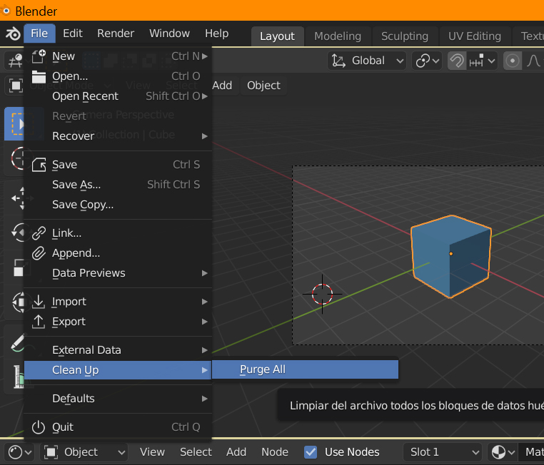

    Por cierto, ahora hay una opción para limpiar todos los materiales y texturas que no estén asignados a algún objeto.
Nombre: Purge.jpg
Visitas: 227
Tamaño: 225.1 KB

    Era el World Solimán, había perdido la textura del World, le he puesto otro HDRI y perfecto, funcionando. Mil gracias
