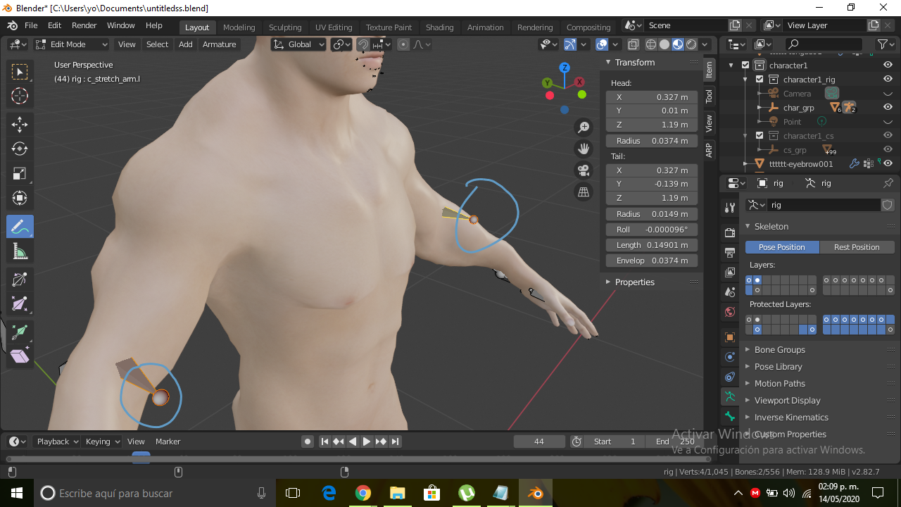

    Question problemas con el rigging
    Buenas tardes, tengo un controlador en mi modelo el cual no se su función, ya que al moverlo no se mueve nada no sé si coloque mal los huesos del Rig alguna sugerencia gracias saludos.
Nombre: Captura de pantalla (23).png

Nombre: Captura de pantalla (22).png
Visitas: 140
Tamaño: 578.1 KB
ID: 233221   Clic en la imagen para ver su versión completa.
Nombre: Captura de pantalla (21).png
Visitas: 111
Tamaño: 510.0 KB
    22,270
    Por la posición en que están los huesos yo diría que son los "Pole Target" de los brazos.
    Apr 2020
    24
    Perdón por la molestia, mi Rig está diferente, no he sabido cómo hacerlo, no sé si podría ayudarme, gracias y saludos.
    22,270
    No te acabo de comprender.
    Si has puesto un Rigify, es para mover el modelo con ese Rigify, no con los huesos.
    Si lo que buscas es comprender cómo están los huesos de ese Rigify tendrás que hablar con el que lo ha creado.
    Tu solo necesitas mover los tiradores o como se llamen, olvídate de la cantidad de huesos que se crean con ese Rigify (que son muchos).
