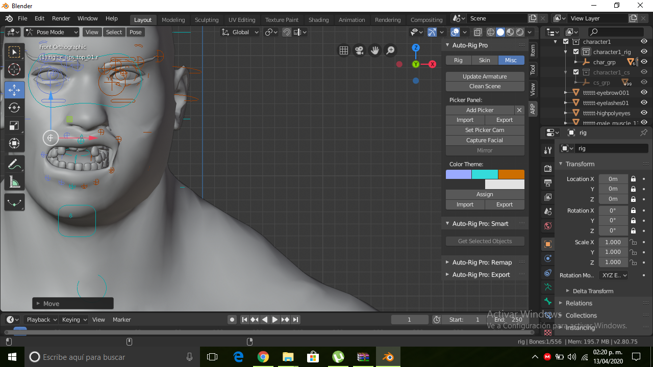

    Buen día, hice este character, pero al momento de posar la boca se deforma los dientes, alguien que me pueda ayudar gracias.

    Eso puede pasar, por que tengas unos vértices de los dientes asignado a dos huesos diferentes.
    Pero no se que conocimientos tienes de Blender para poder explicártelo. )

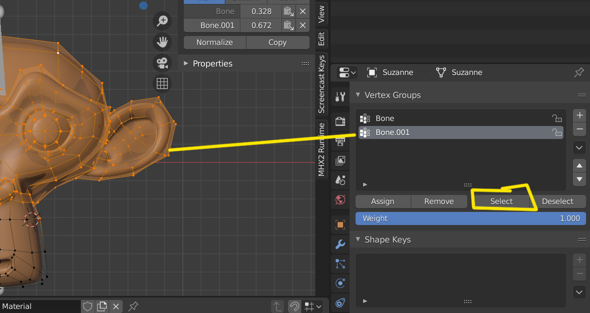

    De todas formas si quieres puedes mirar en Vertex Weights puedes ver si un vértice está asignado a un hueso o a varios y que fuerza (peso) tienen asignado.

    En todo caso, sería entrar en el Vertex Paint y mirar ese hueso que vértices tiene asignados y poder borrar el que te de el problema.
    Donde puedes borrar vértices seleccionándolos y presionando REMOVE, o asignar más vértices con el botón ASSIGN.
