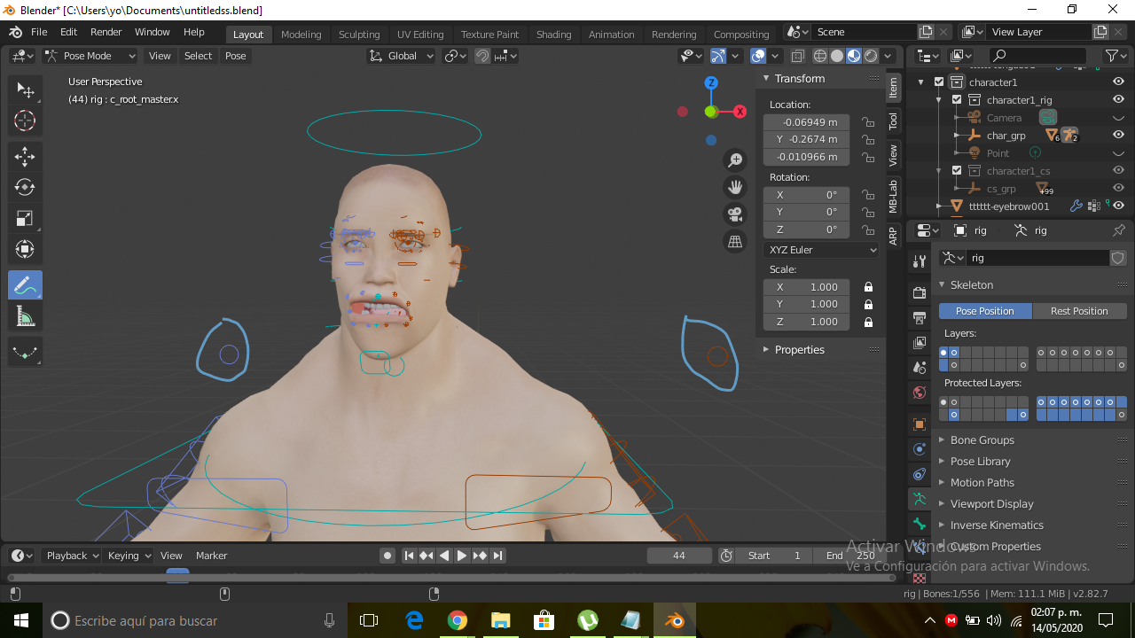

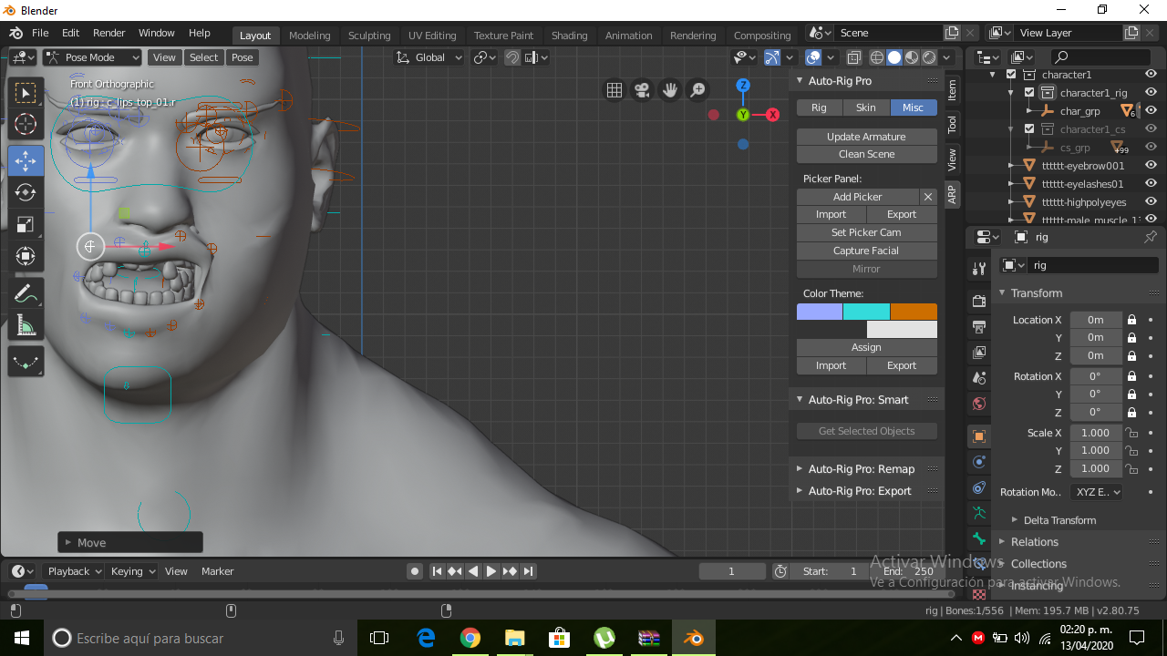

    Buen día, hice este character, pero al momento de posar la boca se deforma los dientes, alguien que me pueda ayudar gracias.

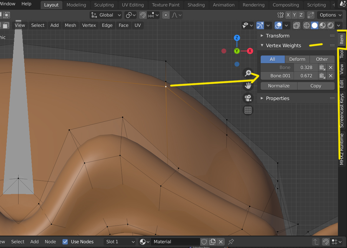

    Eso puede pasar, por que tengas unos vértices de los dientes asignado a dos huesos diferentes.
    Pero no se que conocimientos tienes de Blender para poder explicártelo. )
  3. Gracias ROGELIO LOZANO Agradece este post
  4. #3
    22,360
    693
    7236
    De todas formas si quieres puedes mirar en Vertex Weights puedes ver si un vértice está asignado a un hueso o a varios y que fuerza (peso) tienen asignado.

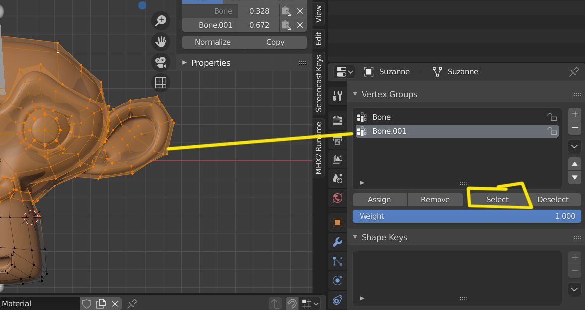

    En todo caso, sería entrar en el Vertex Paint y mirar ese hueso que vértices tiene asignados y poder borrar el que te de el problema.
    Donde puedes borrar vértices seleccionándolos y presionando REMOVE, o asignar más vértices con el botón ASSIGN.

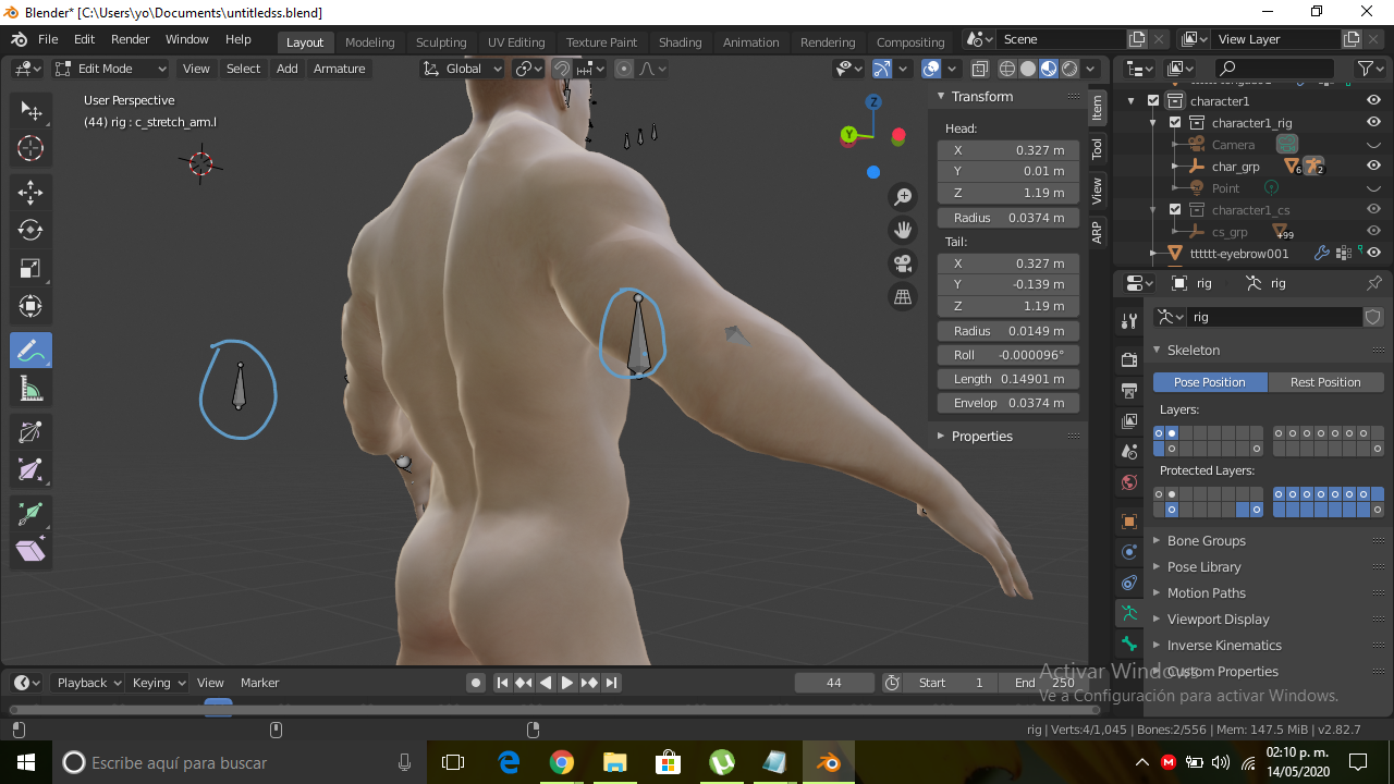

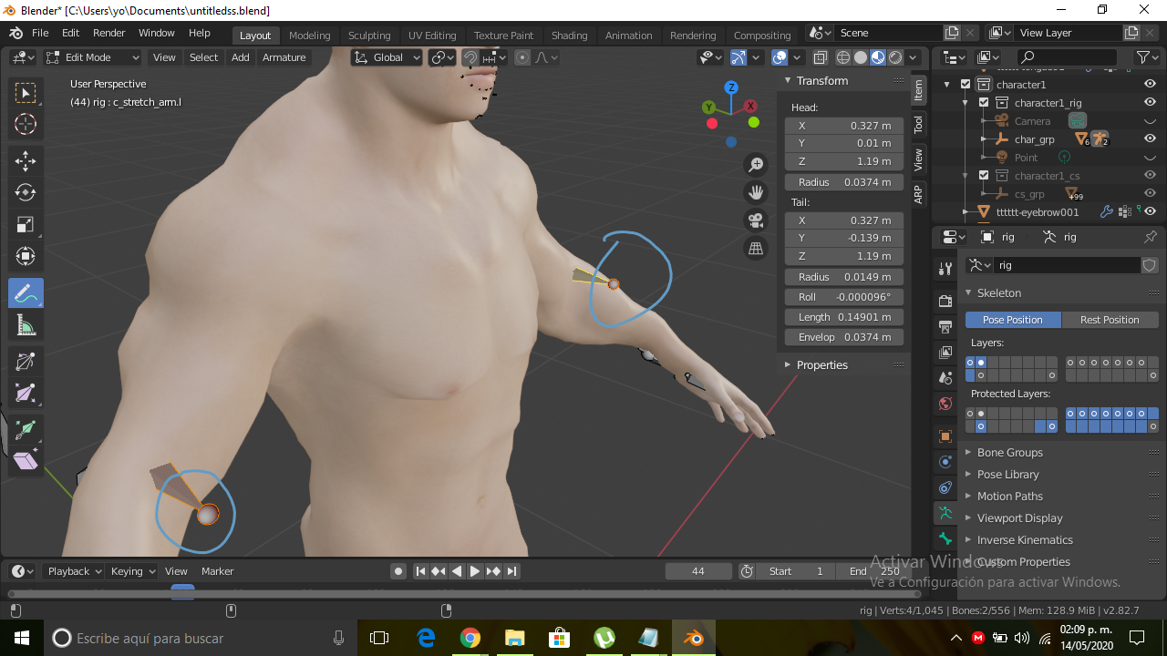

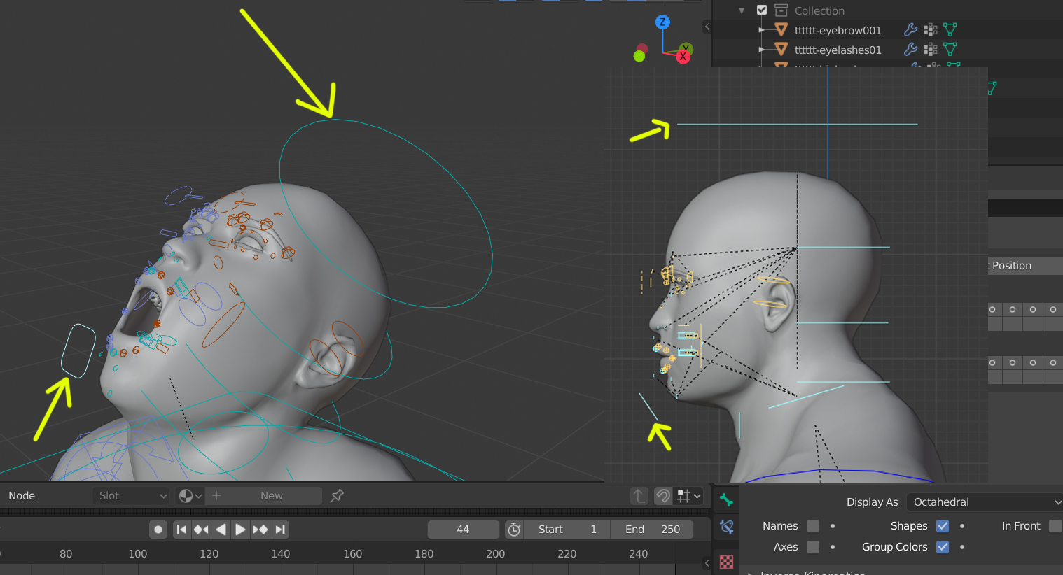

    Buenas tardes, tengo un controlador en mi modelo el cual no se su función, ya que al moverlo no se mueve nada no sé si coloque mal los huesos del Rig alguna sugerencia gracias saludos.

    Por la posición en que están los huesos yo diría que son los "Pole Target" de los brazos.

    Perdón por la molestia, mi Rig está diferente, no he sabido cómo hacerlo, no sé si podría ayudarme, gracias y saludos.
  12. #9
    22,360
    693
    7236
    No te acabo de comprender.

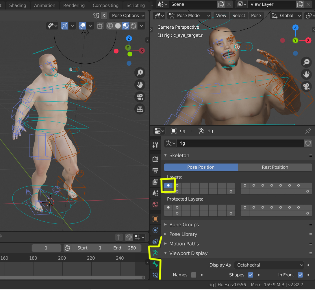

    Si has puesto un Rigify, es para mover el modelo con ese Rigify, no con los huesos.
    Si lo que buscas es comprender cómo están los huesos de ese Rigify tendrás que hablar con el que lo ha creado.
    Tu solo necesitas mover los tiradores o como se llamen, olvídate de la cantidad de huesos que se crean con ese Rigify (que son muchos).
Nombre: tiradores.jpg
Visitas: 727
Tamaño: 537.9 KB
    O los dos primero, creo que son.

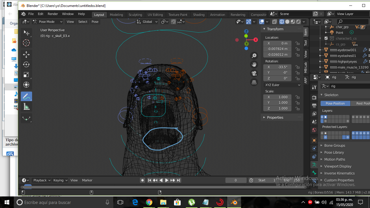

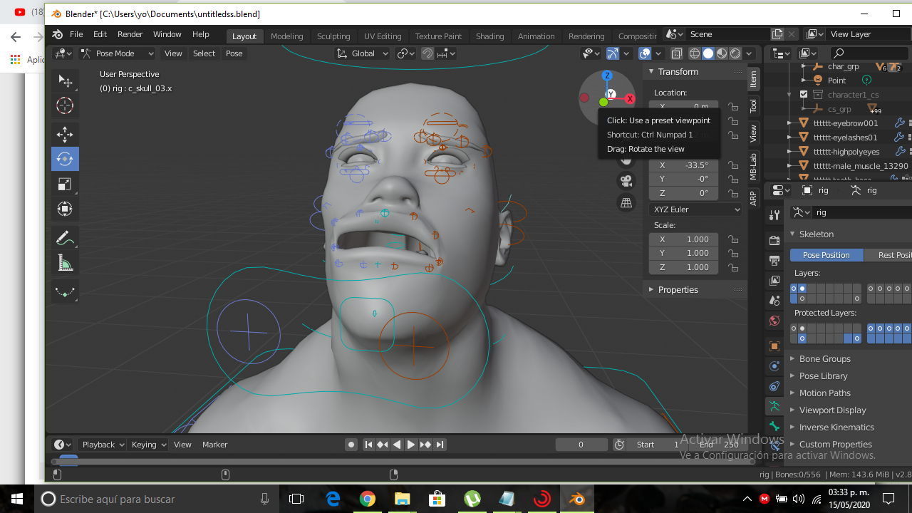

    Buenas tardes, al mover o rotar la cabeza los dientes de arriba se quedan fijos, ¿alguien que me pueda ayudar? Gracias.
