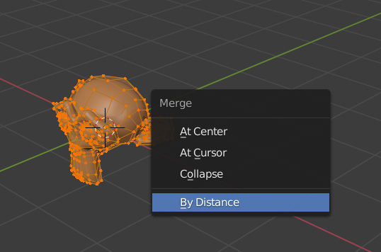

    Habrás extrudido dos veces, o el corte de la mitad de la baraja lo has hecho mal.
    Selecciona todos los vértices y presiona letra M > By Distance, para así eliminar posibles vértices duplicados uno encima del otro.

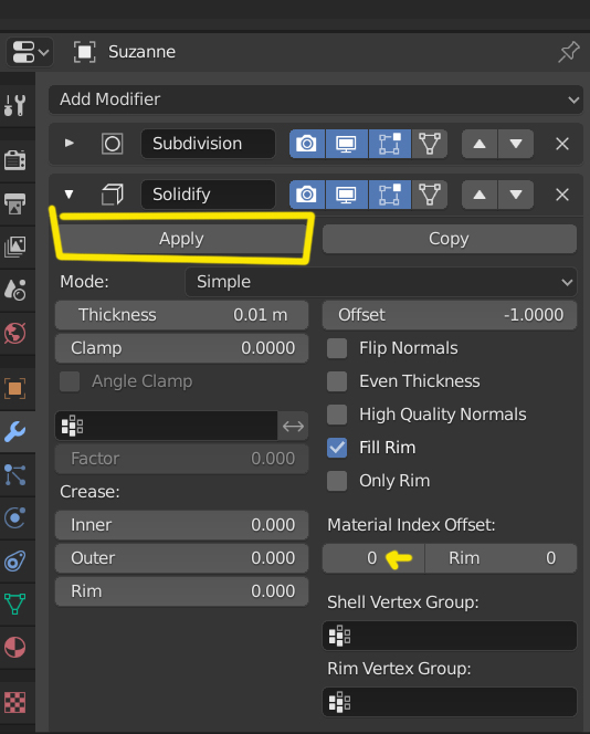

    A ver, nuevos problemas
    Supongo que por el orden de los materiales.
    Si no has aplicado el Modificador Solidify, lo que hace es que pone el material segundo en otra cara, o sea, la opción Rim.
    Aplica ese modificador presionando el botón de APPLY antes de poner materiales a cada cara.

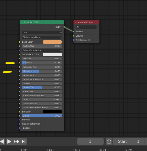

    Y tendrías que poner una captura del material, veo demasiado reflejo en esas cartas.

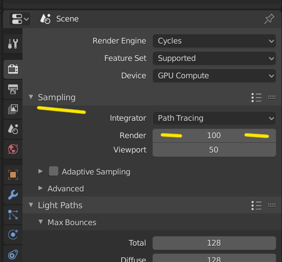

    227
    ¿Seguro que estas en Cycles?
    Que pierdo y gano de una cosa a otra?
    Con EVEES me renderiza mucho más rapido que con Cycles
  37. #37
    22,333
    Cita Iniciado por rfbjoker Ver mensaje
    En la calidad. y si pones la imagen HDR como te comenté, verás la diferencia.
    El tiempo en Cycles, lo puedes regular cambiando el valor de los Samples, más samples, más calidad y más tiempo de render.
Nombre: sampling.jpg
Visitas: 168
Tamaño: 72.1 KB

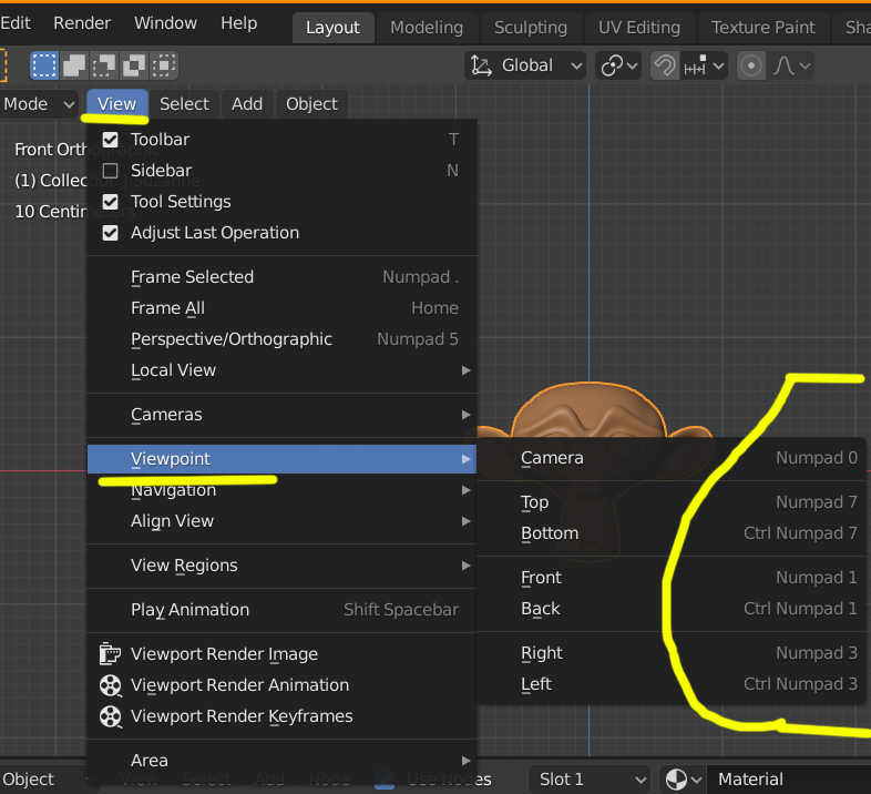

    De todas formas, siempre tienes la opción de ponerte en vista superior, lateral, etc. con los números 1,3,7 del teclado numérico.

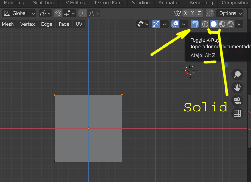

    Rayos-X
    Con Alt+Z se activan/desactivan los X-Ray estando en modo sólido que permite seleccionar los delanteros como los traseros.
