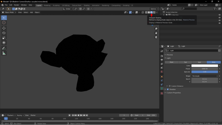

    Saludos amigos, por favor necesito su ayuda URGENTE, no me funciona el modo MATERIAL PREVIEW del Viewport shading en Blender,la escena me aparece totalmente en NEGRO no sé si se debe a la configuración, no me funcionan ni los ambientes ni la iluminación que vienen instaladas por defecto. El modo RENDER me funciona perfectamente. No se que es lo que pasa ni como solucionarlo, les agradezco de antemano su valiosa ayuda.
    Las luces AREA, se deben de poner cerca del objeto y apuntado hacia él.
    Prueba a cambiar por una tipo SUN (sol) con un valor de 1 o 2 y te iluminará toda la escena.
    También puedes iluminar la escena con el WORLD. Poniendo un color que no sea negro.
    O poner una imagen de tipo HDR en el World creando un Environment Texture (textura de ambiente) que este tipo de imágenes se pueden descargar desde https://hdrihaven.com/hdris/ y que tienen iluminación propia.
    O también, el activar el Ambient Occlusion (AO).
    Mejor subo un vídeo.
