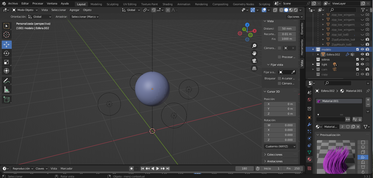

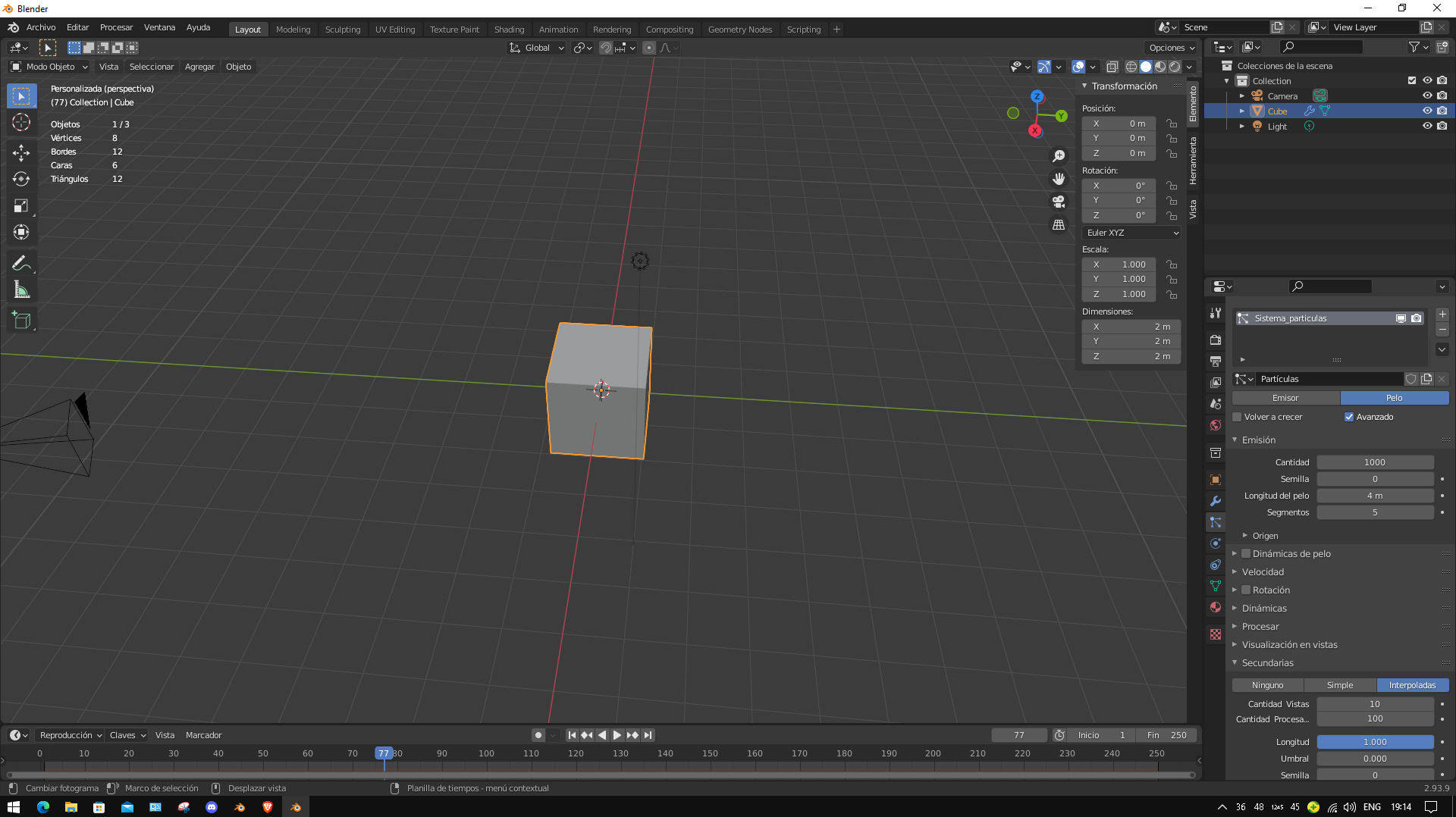

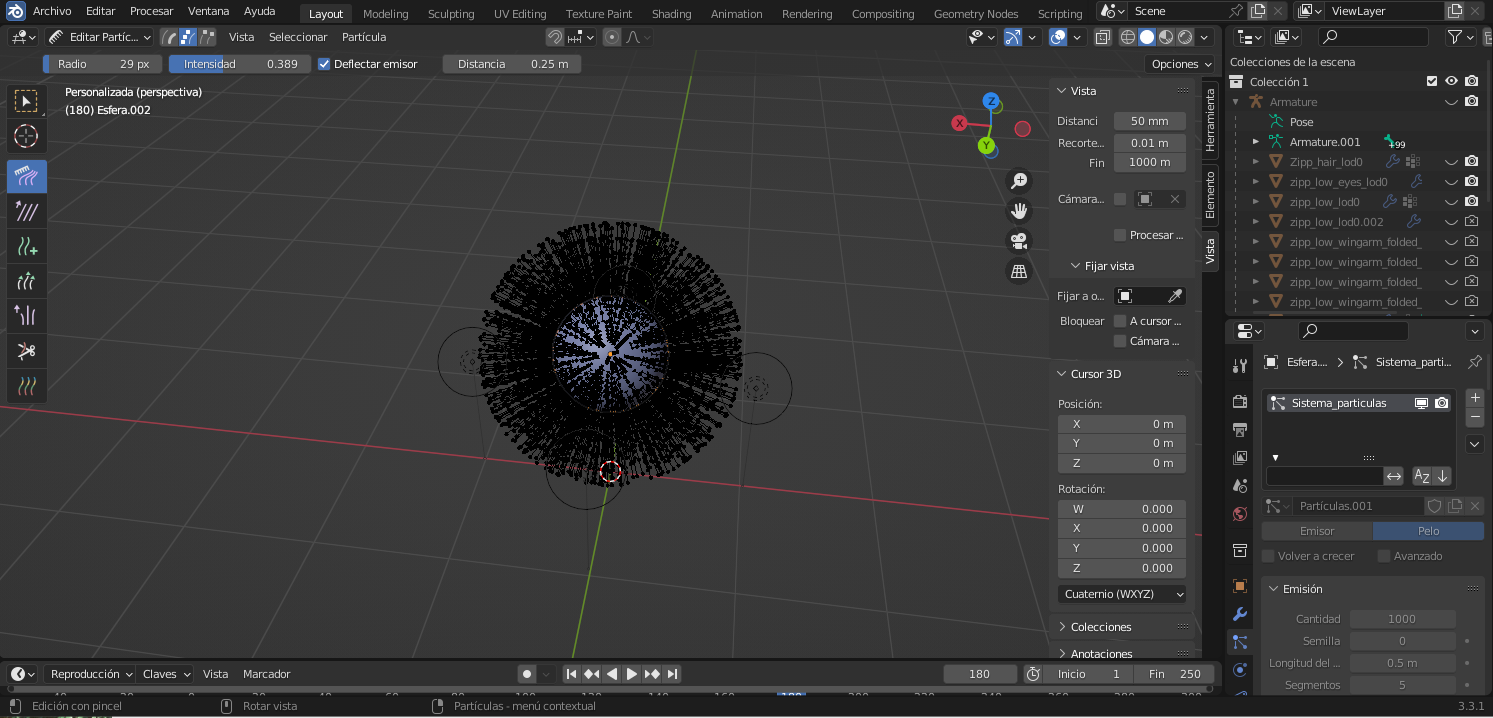

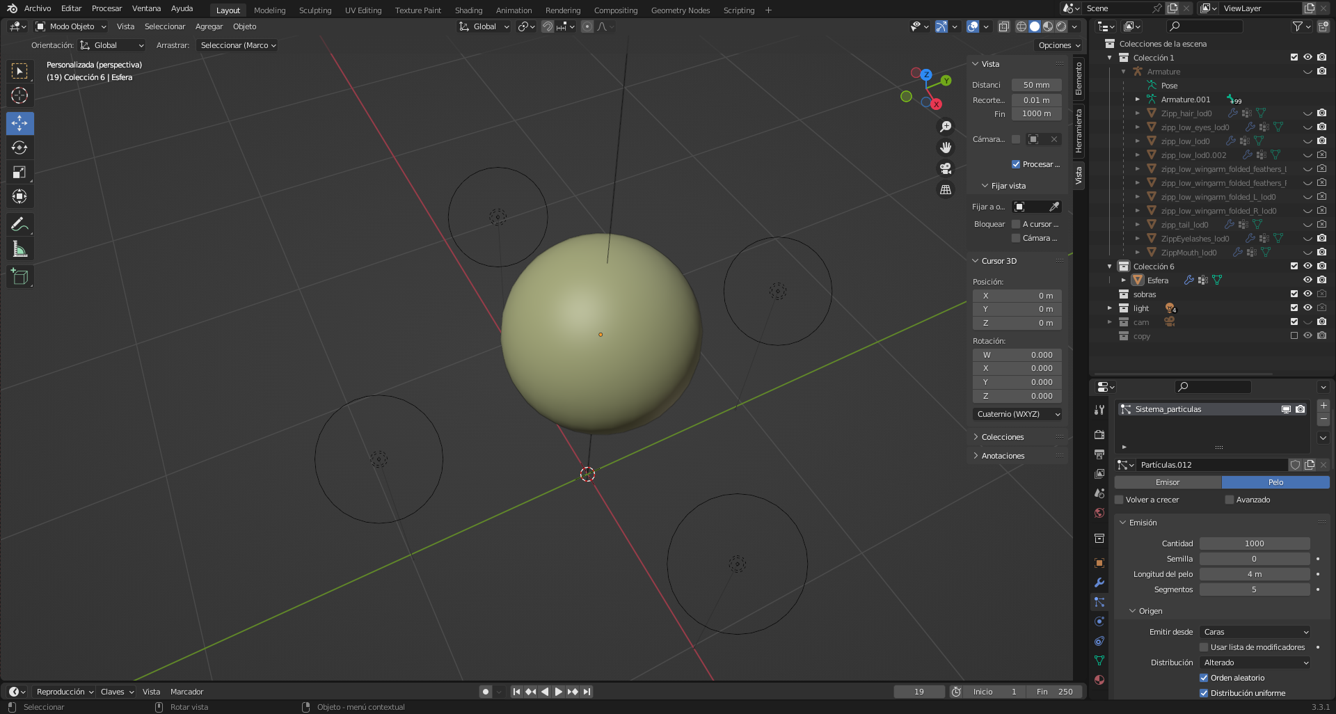

    Hola, tengo un problema, desde que he cambiado de PC Blender 3.3 no me muestra preview en el modo sólido de cabello, solo lo puedo ver en el modo renderizado. He instalado la versión 2.93, que era la que usaba en mi anterior PC y tampoco funciona. He cambiado de Eevee a Cycles, y no es posible.
    Alguien sabe si es un problema de drivers/GPU o si alguna configuración de Blender está desactivada. Adjunto fotografías, perdon si es una pregunta algo tonta pero no pierdo nada con preguntar. )

    Lo que no me queda claro, es si el modelo lo hiciste en una versión antigua y ahora lo has abierto con una versión más moderna. Eso sí podría tener algún problema, pues se han cambiado varias cosas y podrían generar algún conflicto.
    ¿Si creas un objeto nuevo y le pones pelo, te pasa lo mismo de que solo sale en el render y no en pantalla?
    El fallo más general es el contrario, es que el pelo lo veas bien en modo SOLID y que no salga en el render, que suele ser, por que todavía tienes el pelo en la opción de PEINADO (Particle Edit).

    De todas formas, me ha parecido ver en una de las imágenes que has subido, que tienes grupos de vértices.
    Creo que esto ha cambiado en alguna versión y ahora es automático, prueba a borrarlo y volver a hacerlo con la última versión 3.3.1 LTS.

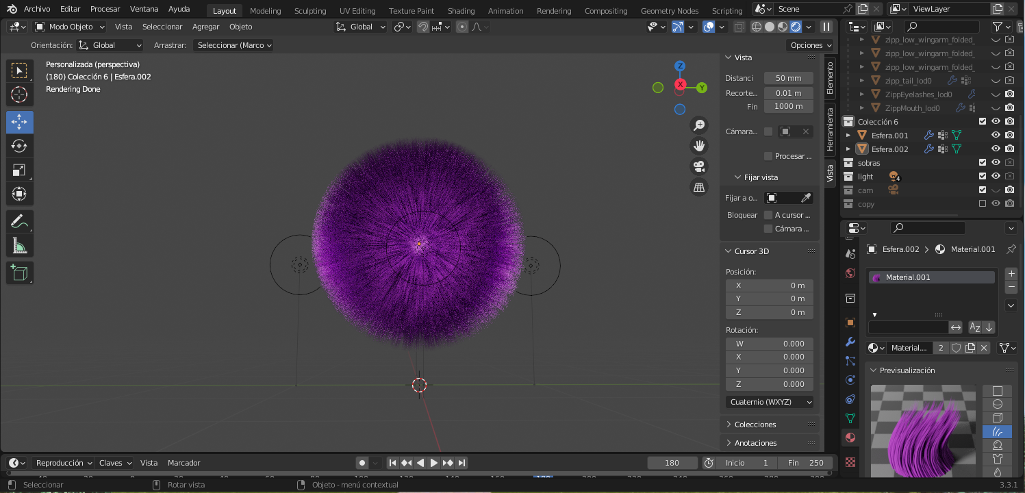

    Pues he reinstalado Blender 2.93 para ver qué pasaba, y ni creando un nuevo proyecto u objeto se mira el cabello.

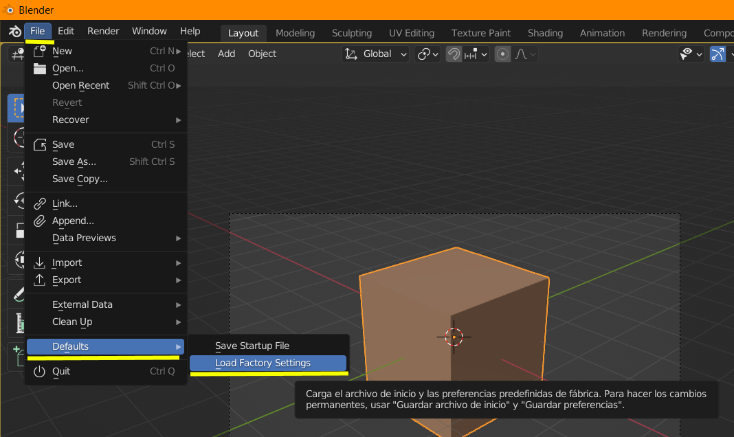

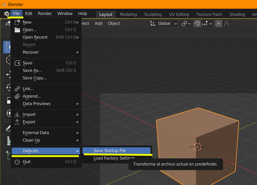

    Estaba pensando, que tal vez hayas cambiado el valor de algo y te crea ese error.
    Se puede dejar Blender como la primera vez que se instaló, pero hay que tener en cuenta que todo lo que hayas modificado después se borrará. así como si has instalado ADDONS, etc.
    Para dejar Blender como nuevo.... solo dos cosas.
Nombre: 001.png
Visitas: 350
Tamaño: 234.7 KB
Nombre: 002.png
Visitas: 351
Tamaño: 183.1 KB
    Lo primero es cargar los valores llamados de fábrica....
    Y segundo, guardar esa nueva configuración, para que cuando se abra Blender la próxima vez, salga esa nueva configuración.
    Luego te tocará ponerlo a tu gusto en idioma, etc.

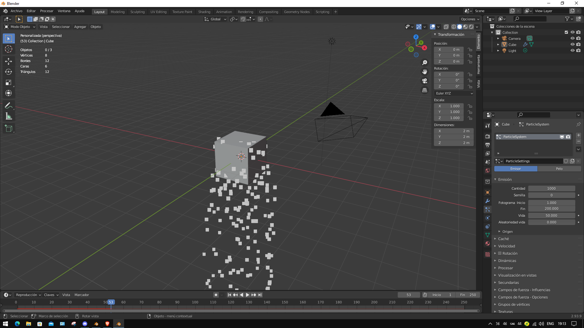

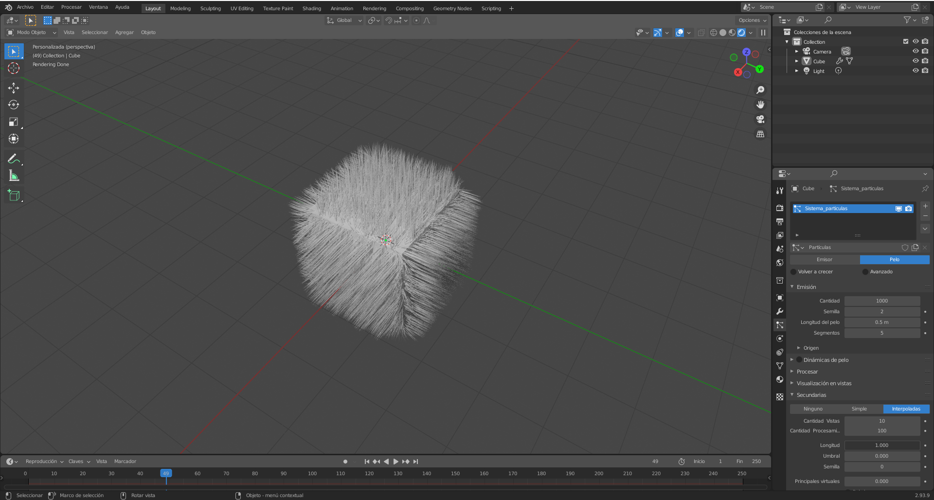

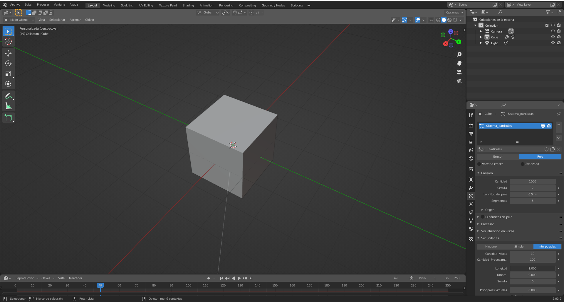

    hola e hecho lo que me dijistes y no sucede nada si miras en las fotos las particulas si funcionan pero el cabello no ,e reinstalado blender varias veces y nada tambien drivers de video pero sin resultados igualmente muchas gracias por responder, encontre otra forma de hacer el cabello con curbas no es lo mismo pero bueno es lo que hay xd

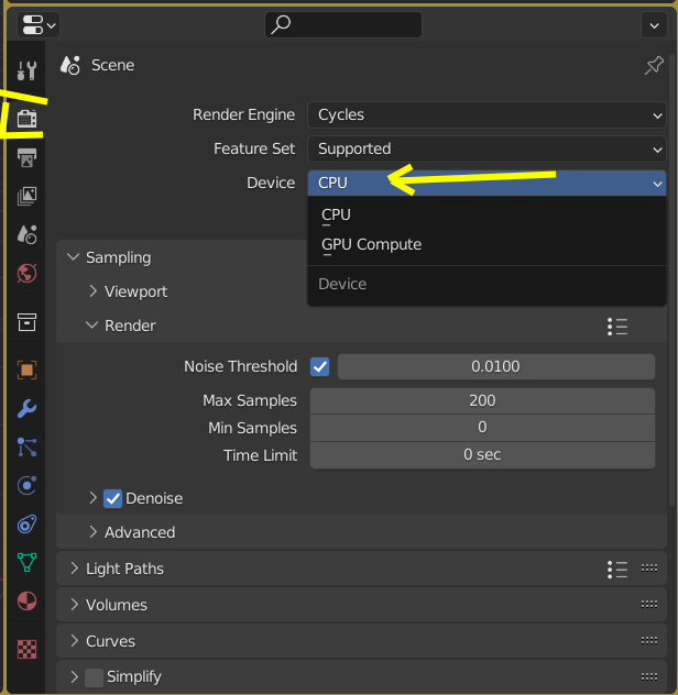

    Pero esa no es la versión 3.3.1, por lo que veo es la 2.93.9
    Lo mas seguro que sea la gráfica.. ¿has probado estando en CPU?
Nombre: CPU.png
Visitas: 48
Tamaño: 49.4 KB
    ¿Qué gráfica tiene tu ordenador? ¿AMD NVIDIA? ¿Qué modelo?
