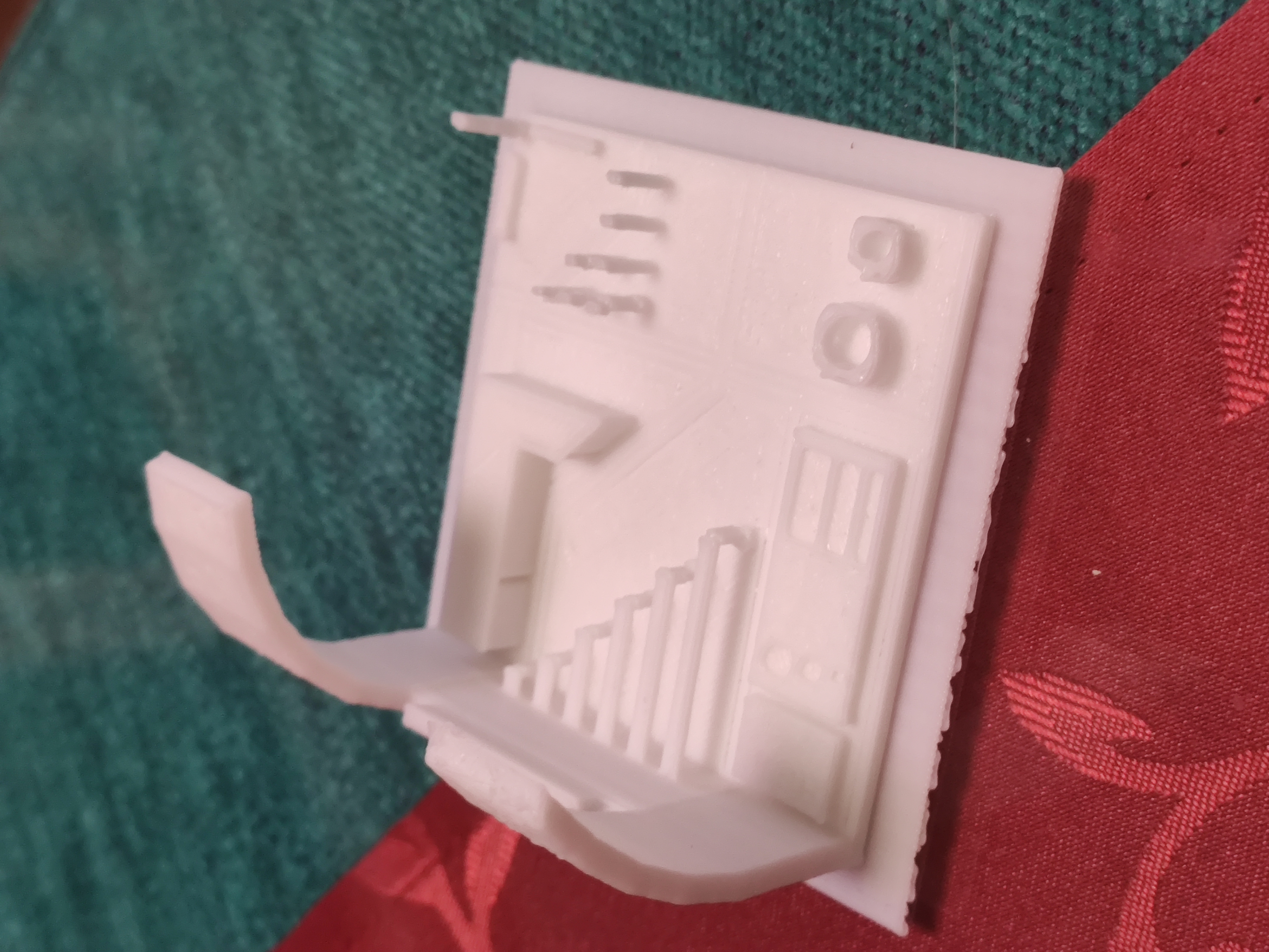

    Mi segundo intento fué éste modelo de prueba (con un resultado horrible):
Nombre: IMG_20200115_201944.jpg
Visitas: 315
Tamaño: 3.62 MB
    Éste ya lo imprimí con el Cura.
    Definición horrible, no se puede leer.

    Bueno, pues la cuestión es que no se por donde empezar para mejorar y optimizar la impresión, como he dicho, novato total, así que necesito un poco de orientación al respecto. Por ejemplo he leído mucho de imprimir mods y mejoras para la Ender 3 Pro, pero si no puedo imprimir bien, cómo voy a imprimir mejoras? xD

    En cuanto a los tiempos que marca (por ejemplo CURA), son aproximados, aunque la verdad es que CURA se acerca bastante al tiempo estimado.
    Tal vez no tienes bien puesto el modelo de impresora en tu Silicer.
    Revísalo.
