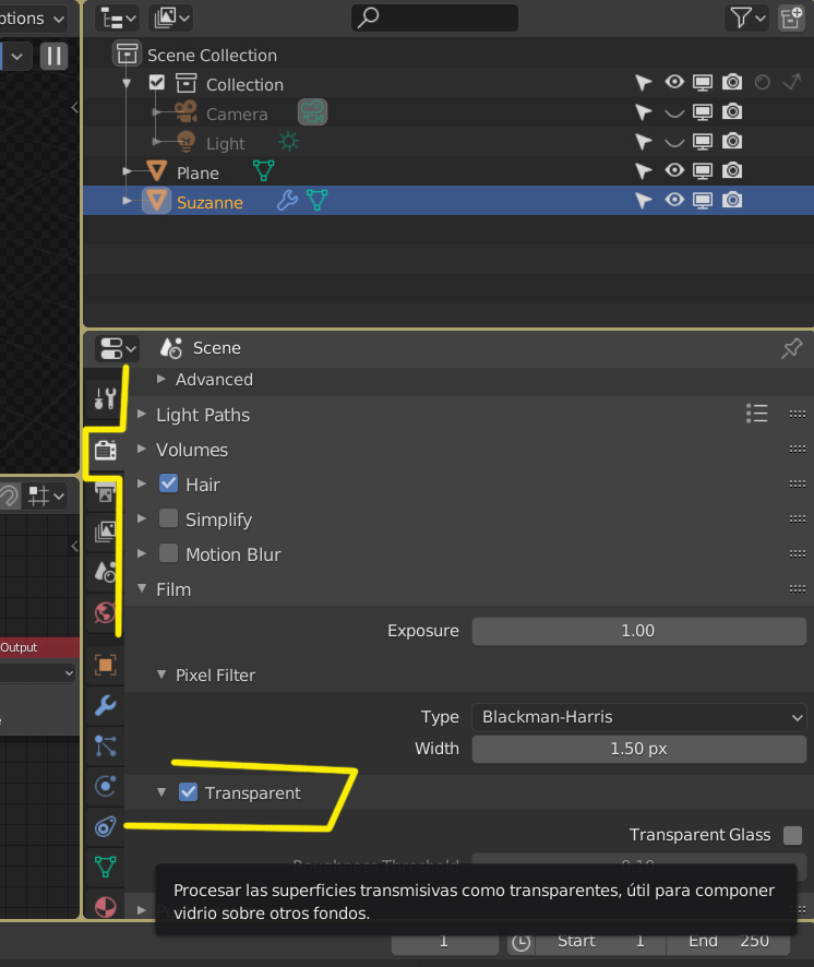

    Pero que es lo que quieres. ¿que el fondo sea transparente, o sólido o que no se vea la imagen HDRI?
    Si lo quieres sin que se vea el HDR se puede poner el fondo transparente desde Render > Film
Nombre: transparente.jpg

    Gracias por la explicacion. Yo creia que el nodo Light Path lo que hacia era que en la vista normal no se veia el fondo HDRI y en la vista de camara sí
    O sea que estaba equivocado. Pero entonces no entiendo para que sirve ese nodo
