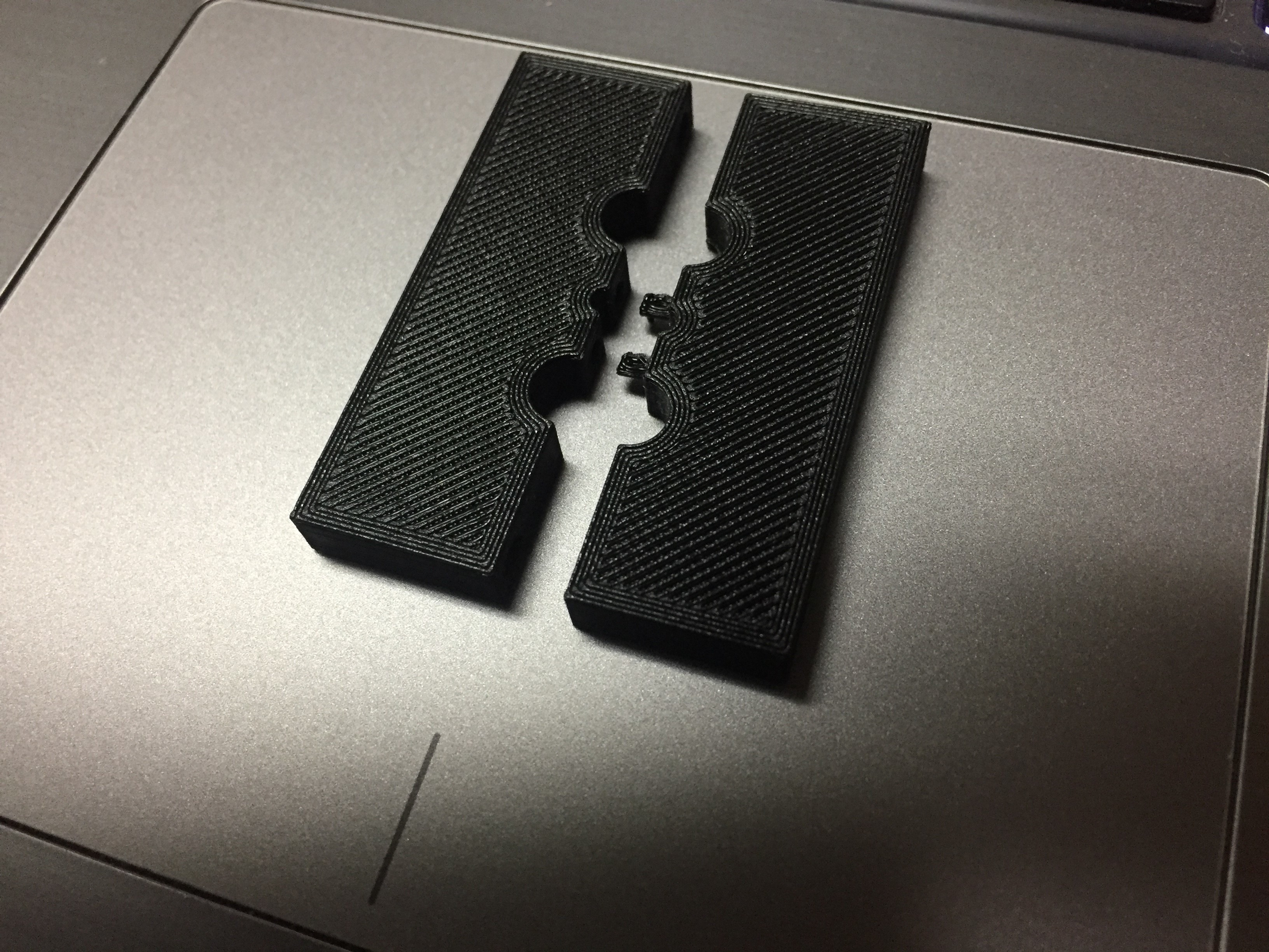

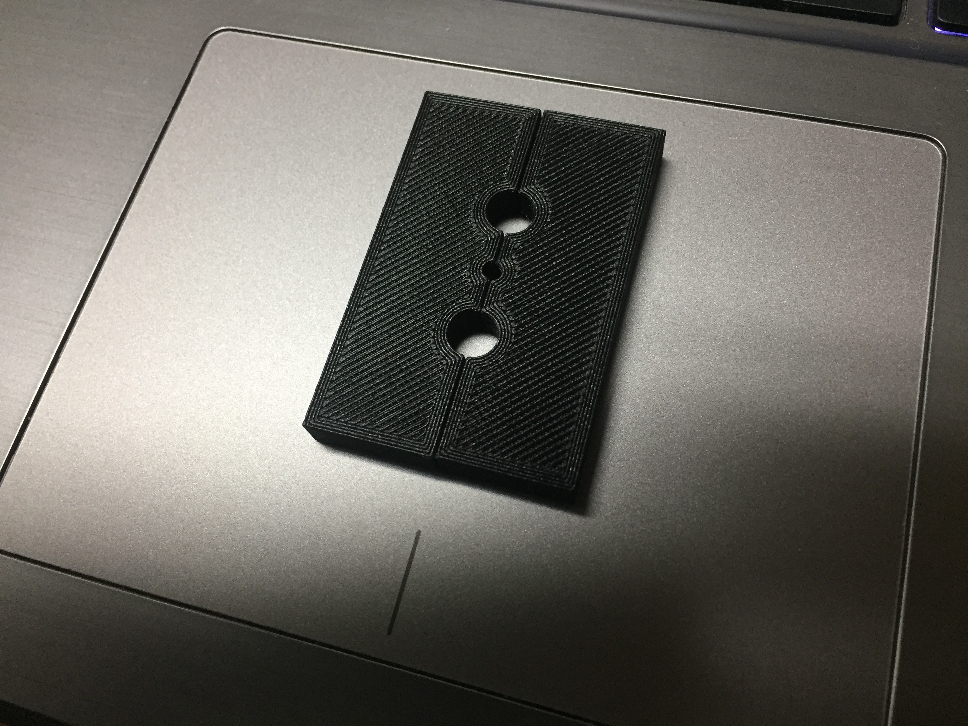

    Soliman, agradezco los links facilitados, ya quedí resuelto el problema, les comento que el 60% de la culpa fueron por la mala nivelaciín de la cama y si sumamos que con las bajas temperaturas ambientales de estos íltimos días repercuten en la impresiín tuve que aumentar la temperatura de la boquilla de 200 a 210 y de la cama de 60 a 70 grados, también incremento un poco el grosor de la primera capa obteniendo unos resultados excelentes.
    Lo de la nivelaciín de la cama si hay que gastarle un poco de tiempo, subo imígenes de alguna impresiín que he realizado con filamento del mís econímico que encontrí en línea, saludos y nuevamente gracias.
