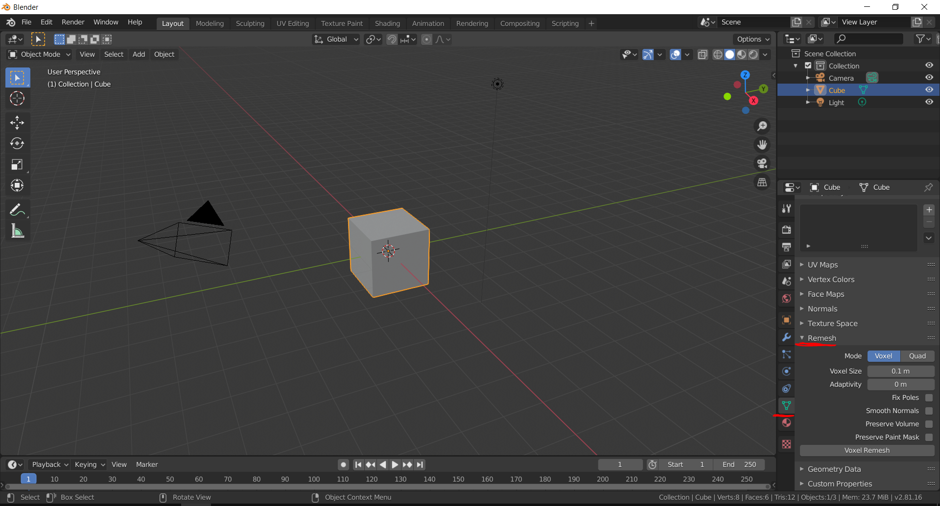

    Sin más datos o imágenes no podemos saber que es lo que te ocurre realmente.
    Si es un modelo para videojuegos, impresión 3d,., es probable que el modelo esté decimado para reducir el tamaño, y por eso en el modo sculpt no consigues usar los alphas. Si este fuera el caso, lo mejor es hacer un remesh para poder empezar a esculpir. Como te comenta Solimán, el Blender tiene ya 2 formas de hacer remesh, Voxel Remesher y quadriflow (para impresión 3d quizá mejor voxel que es más rápido y fiable en este punto), no vayas a usar el modificador remesh que no te va a servir para esto. Te pongo captura de donde los tienes desde la versión 2.81 de Blender.
    Si ves que el Blender no consigues hacer un remesh que te valga, ya tienes que irte a programas como ZBrush o 3DCoat que están muy avanzados en esto del remesh y son resultados más fiables que el Blender hoy por hoy.
    Bueno pues ya nos contarás como vas. Un saludo.
