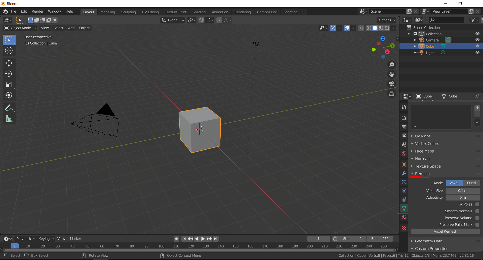

    Sin más datos o imágenes no podemos saber que es lo que te ocurre realmente.
    Si es un modelo para videojuegos, impresión 3d,., es probable que el modelo esté decimado para reducir el tamaño, y por eso en el modo sculpt no consigues usar los alphas. Si este fuera el caso, lo mejor es hacer un remesh para poder empezar a esculpir. Como te comenta Solimán, el Blender tiene ya 2 formas de hacer remesh, Voxel Remesher y quadriflow (para impresión 3d quizá mejor voxel que es más rápido y fiable en este punto), no vayas a usar el modificador remesh que no te va a servir para esto. Te pongo captura de donde los tienes desde la versión 2.81 de Blender.
    Si ves que el Blender no consigues hacer un remesh que te valga, ya tienes que irte a programas como ZBrush o 3DCoat que están muy avanzados en esto del remesh y son resultados más fiables que el Blender hoy por hoy.

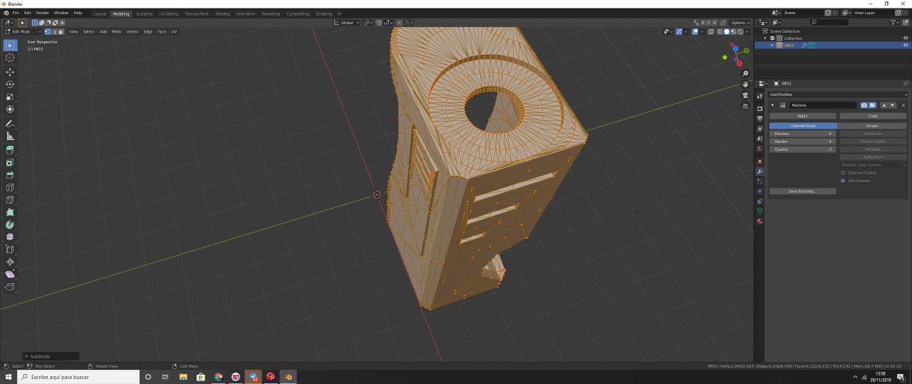

    Aver os voy a ser MAS especifico con el ejemplo
    Este es un diseño de un Mod de un vapeador

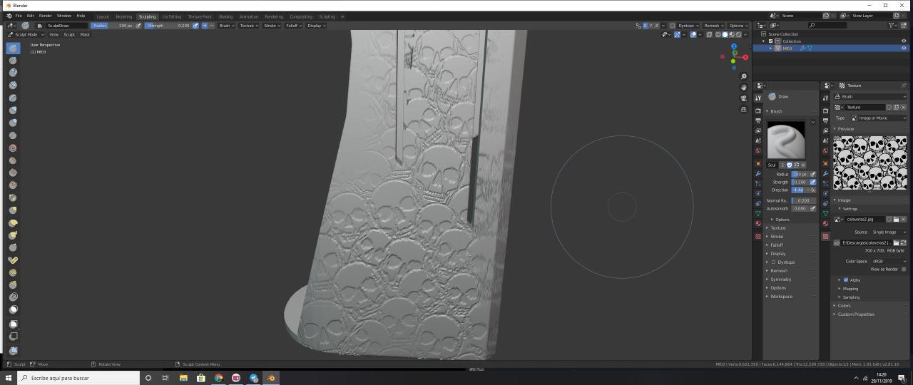

    En esta fotografía lo que yo hago es multiresolution y dividir
Nombre: photo_2019-11-29_13-58-49.jpg
Visitas: 3108
Tamaño: 61.9 KB

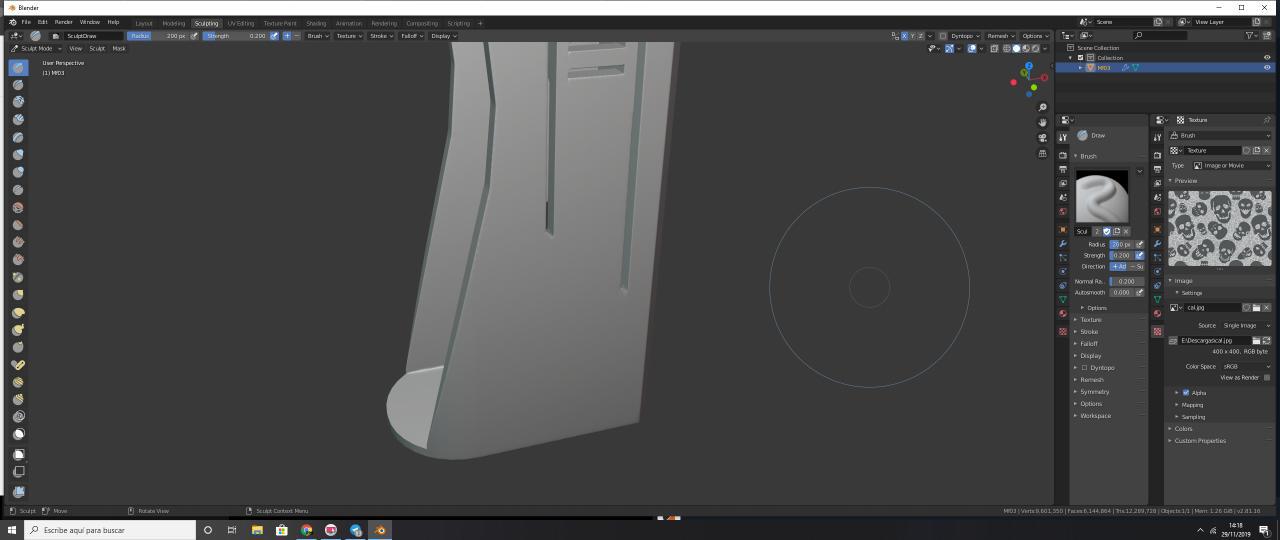

    En esa pues pincel imagen blanca y negra y poco a poco
Nombre: photo_2019-11-29_14-20-23.jpg
Visitas: 3348
Tamaño: 65.8 KB

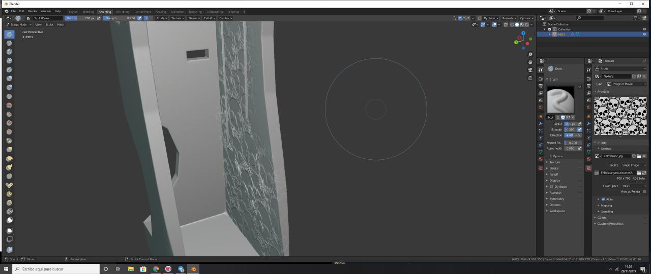

    Problema1 que también me sale por detras
Nombre: photo_2019-11-29_14-20-34.jpg
Visitas: 2986
Tamaño: 60.1 KB

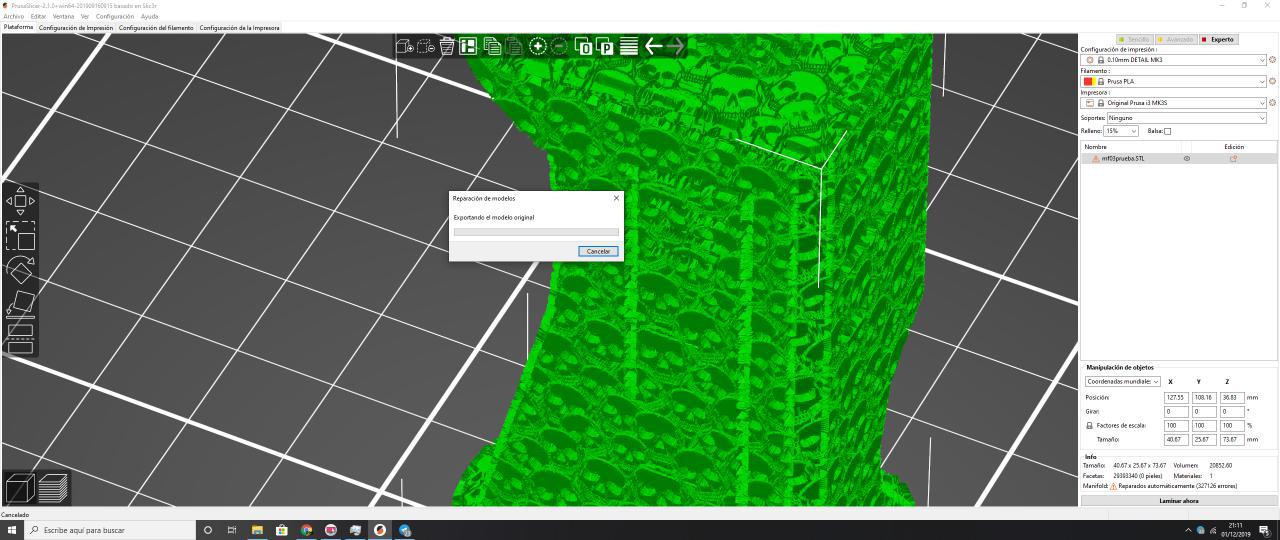

    Problema 2, que luego para impresión.
    ES IMPOSIBLE.
Nombre: photo_2019-12-01_21-11-56.jpg
Visitas: 2973
Tamaño: 108.2 KB

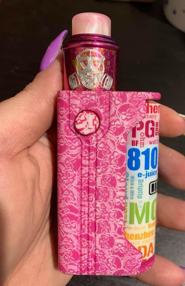

    Y ddigamos que busco algo más.
    asi:
Nombre: photo_2019-11-01_20-24-41.jpg
Visitas: 223
Tamaño: 71.5 KB
    Ese como veis digamos que el diseño de las calaveras es parecido, eso es imprimido en 3d, y lo que esta en blanco es lo que tiene profundidad para adentro.
    Puedo subir si queréis el archivo para que probeis como ejemplo vosotros aver si os sale.
