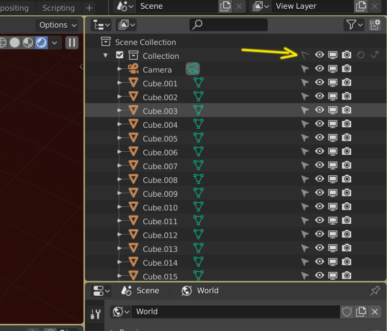

    Mira que no tengas en el OUTLINER la opción Deshabilitar la Selección
Nombre: Aislar.jpg
Visitas: 405
Tamaño: 183.1 KB

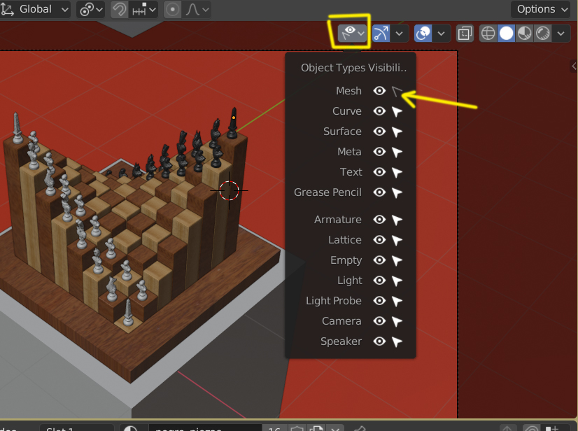

    O en la vista 3D
Nombre: Aislar2.jpg
Visitas: 553
Tamaño: 271.9 KB

    Muchas gracias, no me habia dado cuenta.
