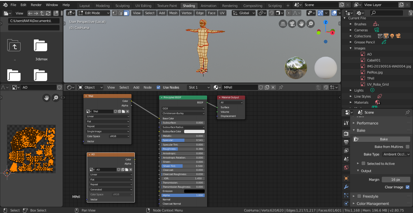

    Bake ambient oclusion en Blender 2-8
    Hola
    Estoy intentando bakear AO para generar una taxtura AO con las sombras propias de un personaje, pero me da una imagen completamente en negro
    Adjunto una imagen para explicarme mejor
    Gracias.
Nombre: Captura.PNG
Visitas: 1518
Tamaño: 330.5 KB

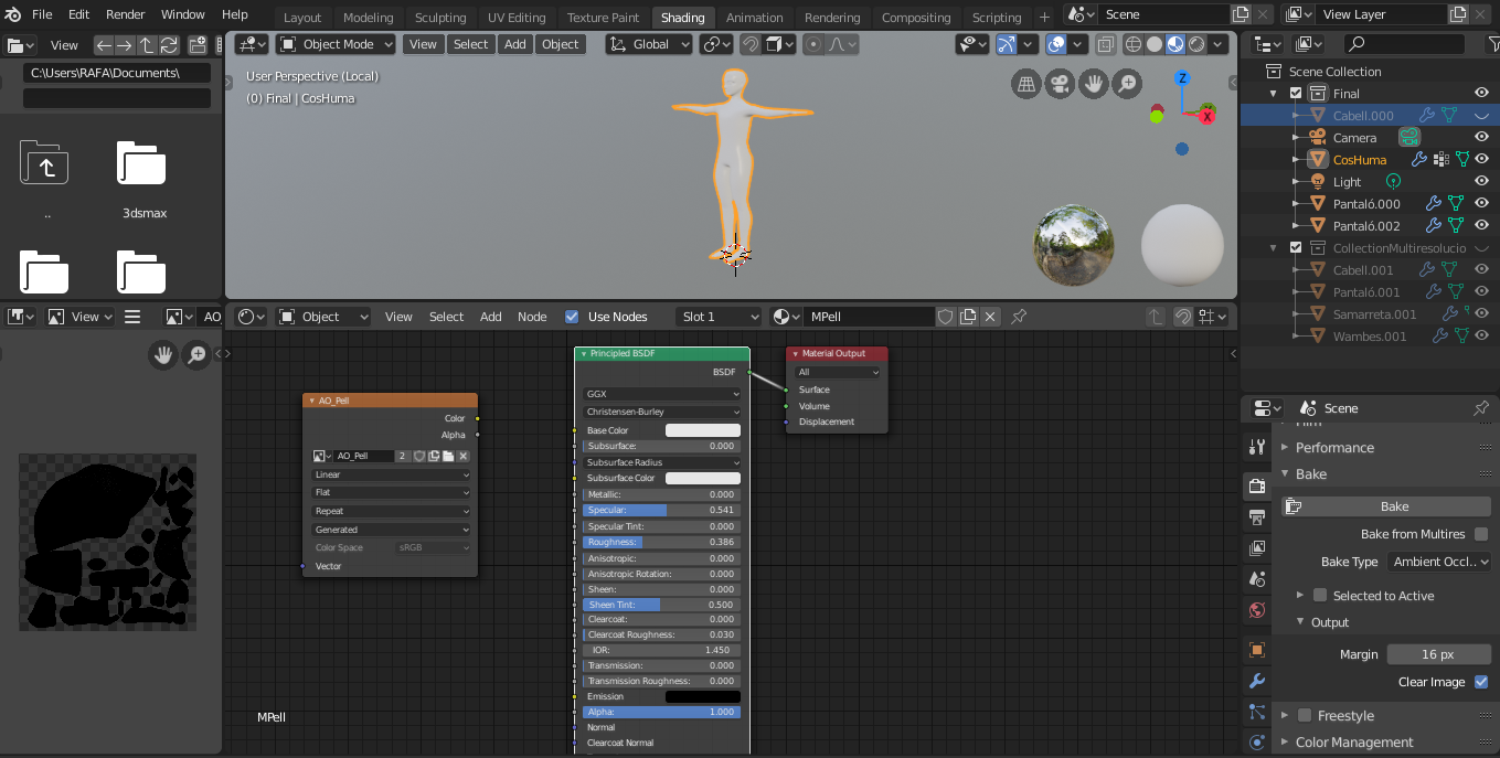

    No lo entiendo, hago lo mismo que tu, creo, pero me da una imagen en negro
    Tengo el Ambient Oclusión activado a 1
    Tengo una imagen nueva no conectada y seleccionada, el modelo en Edit Mode y el resultado es todo negro
    Adjunto la imagen de pantalla.
Nombre: Captura.PNG
Visitas: 673
Tamaño: 354.9 KB

    Prueba con un plano y textura y le pones un cubo encima para que haga sombra y ver si es fallo del modelo, u otra cosa.
    Debe ser fallo del modelo. He probado en un archivo nuevo con Suzanne y funciona
    Voy a copiar el modelo a otra coleccion sin otros objetos ocultos a ver que pasa
    Gracias.

    ¿Puede ser que tenga las normales invertidas?
    ¿O que lo tengas en un Layer escondido?
