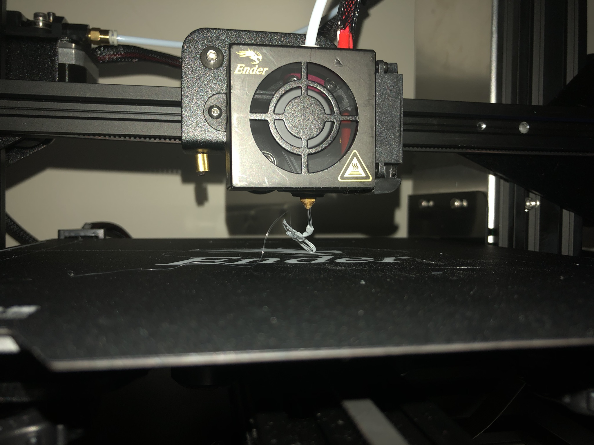

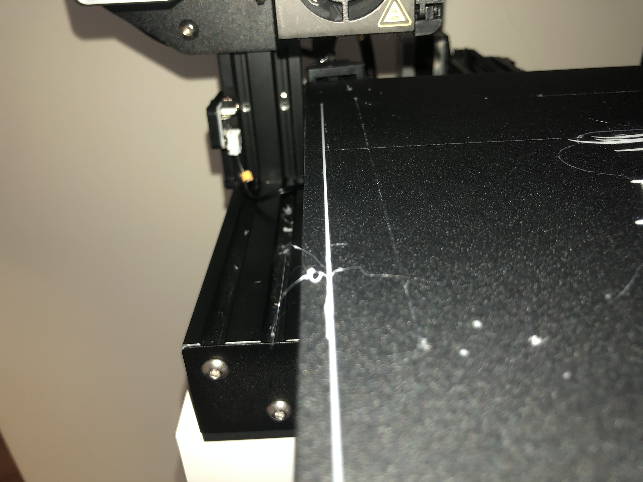

    Buenas, perdónar que saque este tema tan trillado.
    Soy nuevo en este mundo de las impresoras 3D, he comprado una Ender 3 PRO, y aparte de imprimir el perro de prueba que trae una vez no logro imprimir nada más.
    El filamento no se sujeta en la primera capa y aquello se vuelve un desastre.
    Calibrar y calibrar y nada, ¿algún consejo? ¿Debo usar el spray fijador?
    La técnica del papel para calibrar me tiene desquiciado, ¿Alguna otra sugerencia?
    Mil gracias a todos.

    Que filamento estas usando? El PLa es fácil de imprimir (tengo la Ender 3) el ABS es difícil y cuesta que adhiera.
    Que parámetros esta usando? Temperatura de extrusor y de cama?

    Dices que el tema está muy trillado, así que posiblemente te diga lo que ya sabes, pero como no dices lo que sabes del tema, te resumo:
    Yo siempre he usado laca nelly del mercadona con ABS, si el olor te fastidia, te toca pagar casi 8 veces más por el 3DLac, pero es lo mismo, laca sin perfume.
    Puedes encontrar Laca nelly normal y extrafuerte, yo he usado ambas y no he notado agarre excesivo en el extrafuerte. Eso sí, tienes que esperar a que la cama baje de los 33ºC para despegar la pieza, o dejarás las primeras capas pegada a la cama y el resto de la pieza en la mano. Yo echo un poco de agua en el contorno de la pieza (ya que la laca se disuelve en agua) y con la rasqueta que imprimí, la voy metiendo por debajo de la pieza para despegarla y que le entre agua debajo. Siempre tengo una villeda en la otra mano para que el agua no toque nada de la electrónica, pero no suele hacer falta porque la cama está nivelada y el agua no se mueve.
    Tengo entendido que para PLa es igual, prueba echarla con la cama ya a 60ºC. ¿Cuanta cantidad de laca? Como para una boda
    Hay 3 factores en el agarre de una pieza a la cama:
    - La propia pieza, si tiene poca superficie de agarre, hay que hacerle un Brim, una falda alrededor de 4 o 6 para aumentar la superficie de contacto (o modificar el modelo 3D en Blender)
    - La distancia de la boquilla a la cama, si nivelas con papel (que tiene grosor 0.1mm), la primera capa debe ser de 0.2 milímetros, para que prense esa primera capa 0.1 milímetros, así tiene más contacto con la cama. El resto de capas a lo que quieras, 0.15, 0.3 milímetros, la que decidas según la calidad y tiempo de impresión.
    - Cama con imperfecciones, cristal que dilata desigualmente, etc: Esto es fácilmente comprobable, nivelas en las 4 esquinas de la cama caliente, ojo, que suele ser más pequeña que el cristal y centro (con la cama ya caliente), siempre dos vueltas, si el folio pasa bien en las 4 esquinas pero roza demasiado en el centro, ya sabes, tienes deformación.
    Yo estuve nivelando con el folio 2 años y ya después metí el servo con final de carrera, no es la mejor opción, pero es fácil de implementar y barato (unos 5 EUR). Ni se me ocurre volver a nivelar con papel.
    Esa nivelación es en Grid de 2 puntos, es decir 4 esquinas y centro, yo uso la de 9 puntos, porque sí, porque soy así de chulo
    Fíjate en el espejo, no es un cristal, y fíjate que no está limpio, está traslucido de la laca que ha echado, y yo echaba mucho más para ABS.
    La parafernalia que hay que montar en una Ender 3 para montarle algo tan simple como un autolevel, es de aupa, lo flipo: https://www.youtube.com/watch?v=hFK9c4QrsGQ
    Yo ya he soltado todo el, ahora te toca a ti decir lo que has probado y lo que no.

    Mil gracias a todos. Al colocar la impresión Z a 0,2 se ha corregido el problema, al menos por ahora imprime.
    También estoy calentando la cama a 90 grados antes de cada impresión.
    ¿Alguien sabe si puedo utilizar laca en la cama magnética?
    Nuevamente mil gracias a todos por contestar.
