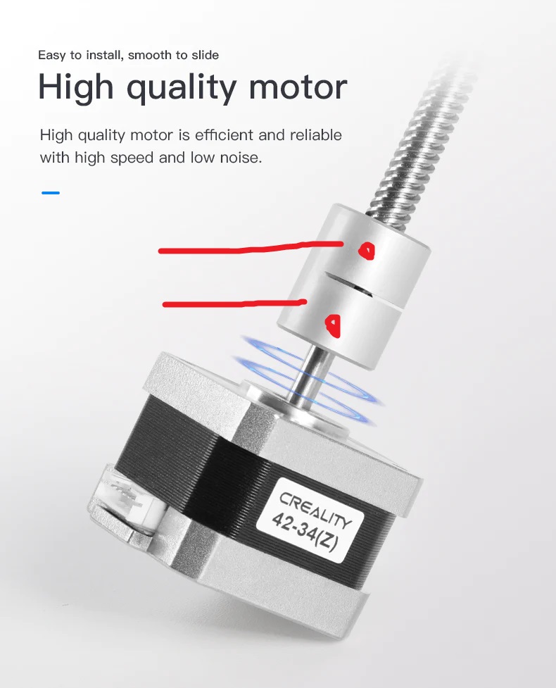

    De todas formas, no está de más revisar que el tornillo que aprieta la barra roscada del eje Z esté apretado, tanto en la parte que sujeta el motor como en la rosca.

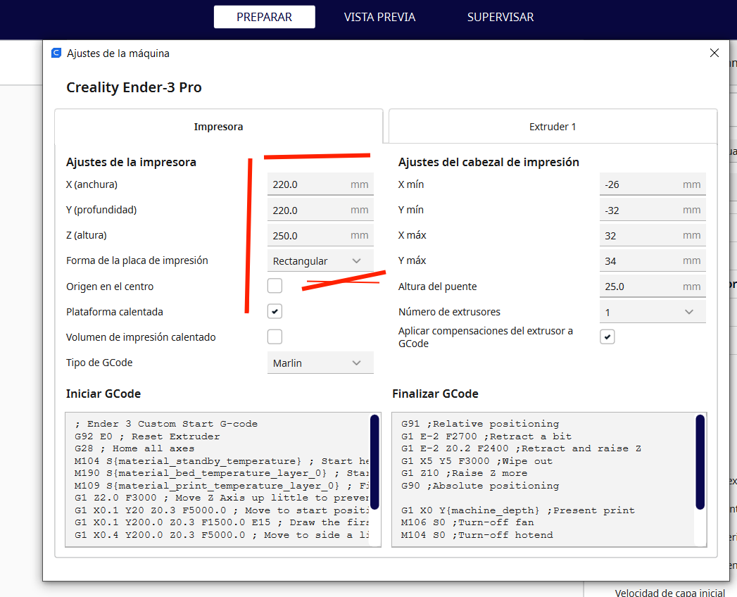

    Es raro, pues si fuera de la impresora, los objetos más grandes tendrían más variación... creo.
    Yo revisaría bien el laminador.
    Mira en "Administrar Impresoras" - "Ajustes de la máquina" y mira si los centímetros que tiene son los mismos que la impresora.

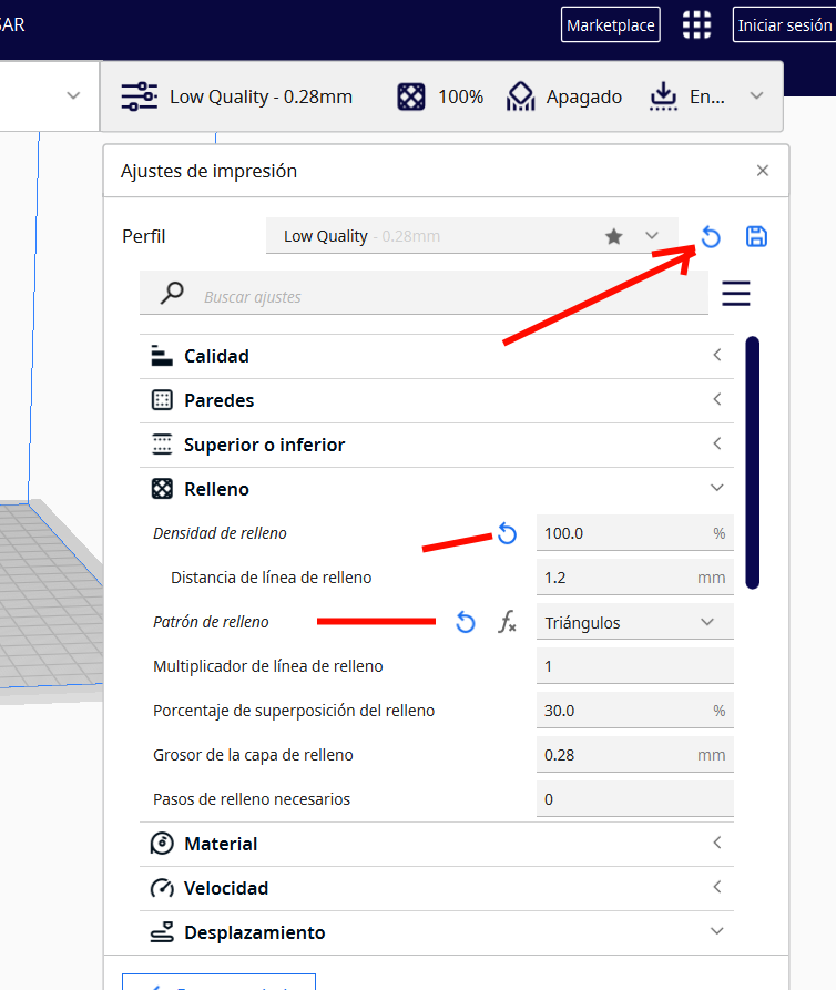

    Y asegúrate de que no tienes nada cambiado; a lo mejor te ha guardado los cambios y por eso te da error.
    Todo lo que tenga esa especie de flecha en círculo, bórralo.
