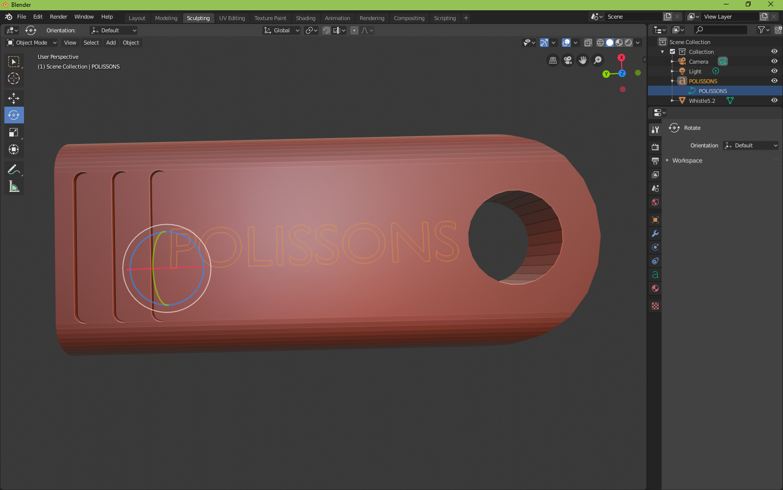

    Buenas soy muy novato con el Blender y quería meter el texto de POLISSONS y hacer un relieve en el objeto para después imprimirlo en 3d, y no he encontrado ningún tutorial de como hacerlo. Alguien me ayuda a buscar un tutorial o explicarme como hacerlo? Gracias de antemano.
Nombre: blender.PNG
Visitas: 620
Tamaño: 957.0 KB

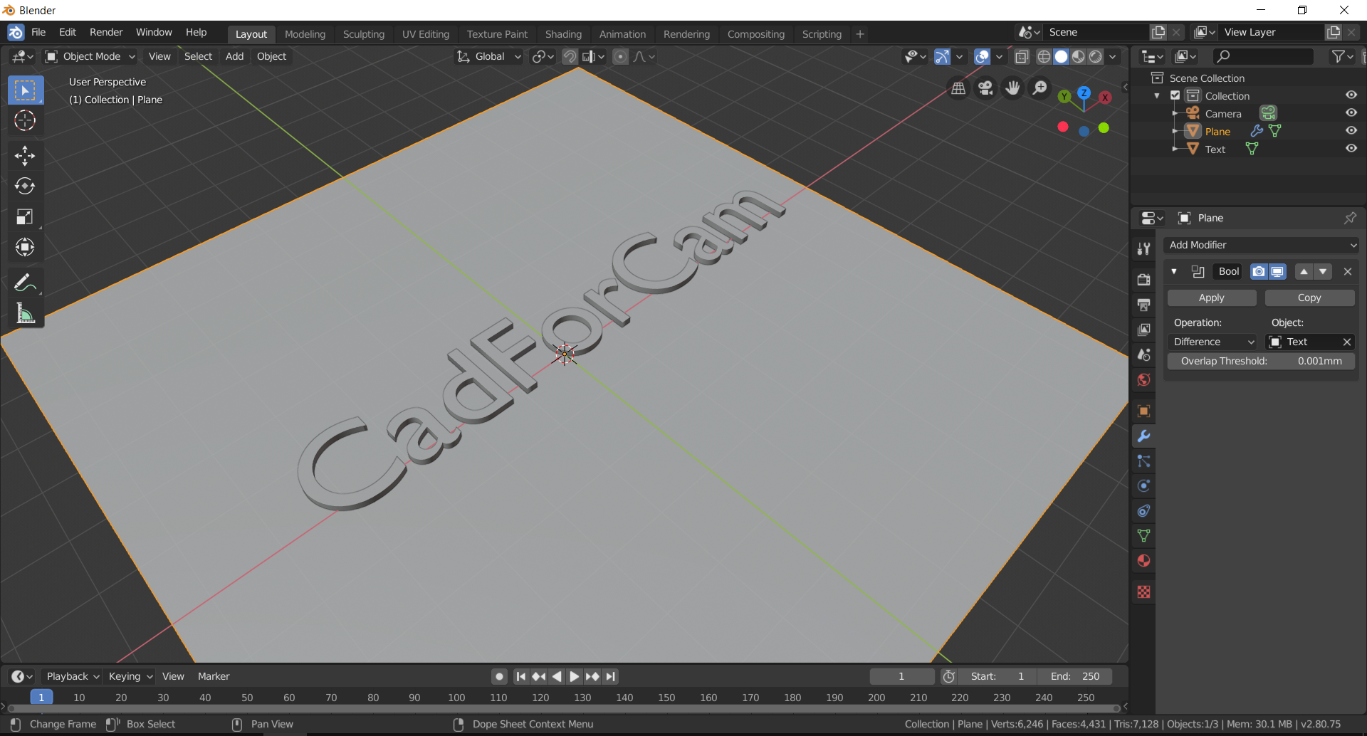

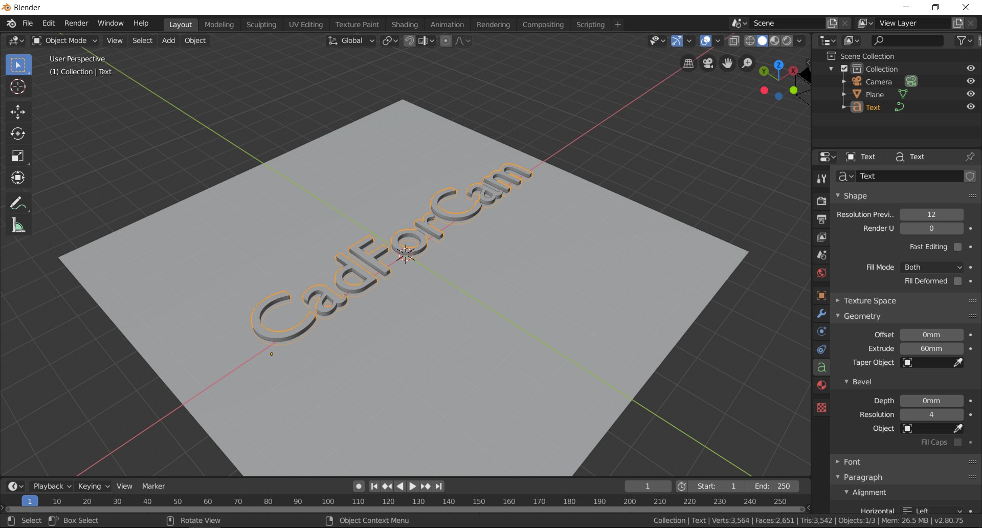

    Como te dice Solimán una booleana es lo más rápido y sencillo.
    En el objeto de texto (sus opciones) le asignas un valor de extrusión.
    Le das con el botón derecho y lo conviertes a mesh.
    Usas un operador bolean en el objeto que quieras transformar.
    Ojo que el operador no elimina el texto original, y al exportar, puedes exportar el objeto del texto también.
    Algunas imágenes para que veas los iconos donde se hacen las modificaciones. Un saludo.
Nombre: 1.PNG
Visitas: 261
Tamaño: 1.12 MB
ID: 229090   Clic en la imagen para ver su versión completa.
Nombre: 2.PNG
Visitas: 174
Tamaño: 1.10 MB
ID: 229091   Clic en la imagen para ver su versión completa.
Nombre: 3.PNG
Visitas: 293
Tamaño: 1.07 MB

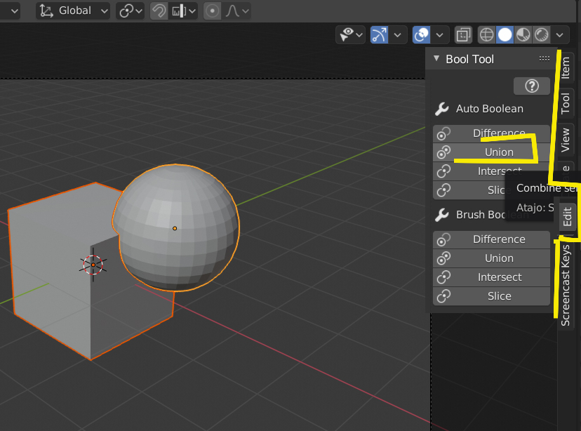

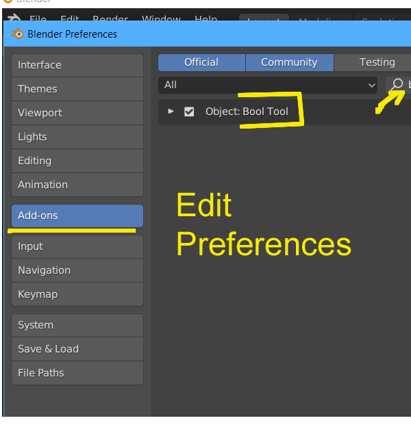

    Solo decir, que hay un addon dentro de Blender 2.80 que se llama Bool Tool y que hace la booleana de unión limpia, o sea, borra directamente la pieza que sobra.
Nombre: bool tools.jpg
Visitas: 2310
Tamaño: 103.2 KB
ID: 229097 Clic en la imagen para ver su versión completa.
Nombre: bool tools 2.jpg
Visitas: 2364
Tamaño: 216.0 KB
