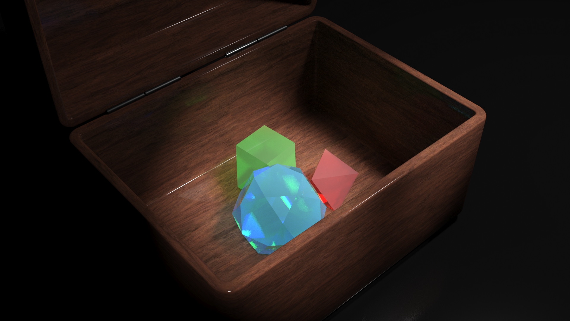

    Question Cómo reducir la densidad de sombra de un material standard transparente?
    Tengo que hacer un proyecto para terminar y quitarme de encima un curso HORRIBLE impartido por Deusto Formación.
    Llevo dándole vueltas desde ayer y no consigo hacer algo que creo que es bastante básico.
    Tengo seleccionado el motor de render Scanline.
    -> Mi escena contiene varios objetos a los que les tengo aplicados un material Standard transparente (con valor 50% de opacidad), también contiene un objeto opaco. Pero no logro entender por qué la densidad de la sombra de los objetos transparentes es exactamente la misma que la del objeto opaco.
    Porfavor ¿existe alguna forma de especificar la densidad de sombra para un material/objeto concreto en 3DS Max 2019?
    o ¿cómo puedo hacer para que mi objeto transparente tenga una densidad de sombra menor al resto?
    Muchas gracias de antemano ^^.

    La sombra es muy oscura? No controla nada de Scanline, te lo tendría que mirar, pero posiblemente sea porque no tengas gI.

    Sí porfavor. En efecto, es muy oscura. La sombra de los objetos transparentes (piedras preciosas) aparece igual de oscura que la del objeto opaco (caja de madera).
    [ADJUNTO UNA IMAGEN DE MI ESCENA] :D
    Tampoco he activado Ilumnación Global, aún tengo que aprender cómo hacerlo en 3DS Max, ¿la GI influye en la sombra de los objetos transparentes? :O
    -> La sombra que tengo aplicada es de tipo Area, y procede de una luz tipo Omni.

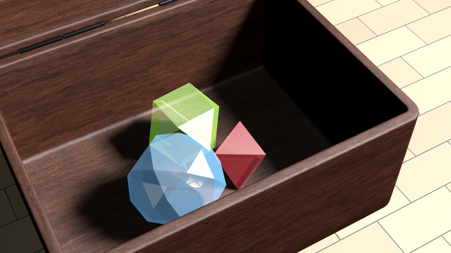

    Ahora he seleccionado el motor Arnold Renderer. Problema solucionado, ahora los objetos transparentes dejan pasar la luz a través de ellos, sólo tuve que aumentar la Transmisión del material.
    Adjunto una render tirada con Arnold.
    Salud!.

    Sé que en motores como Vray, arnold,corona,redshit,etc si se puede lograr eso, pero en Scanline lo mire por encima y creo que no soporta esa propiedad, ya que es un motor muy basico.
    Oct 2018
    31
    Debe ser por eso. Gracias por mirarlo de todas formas .
