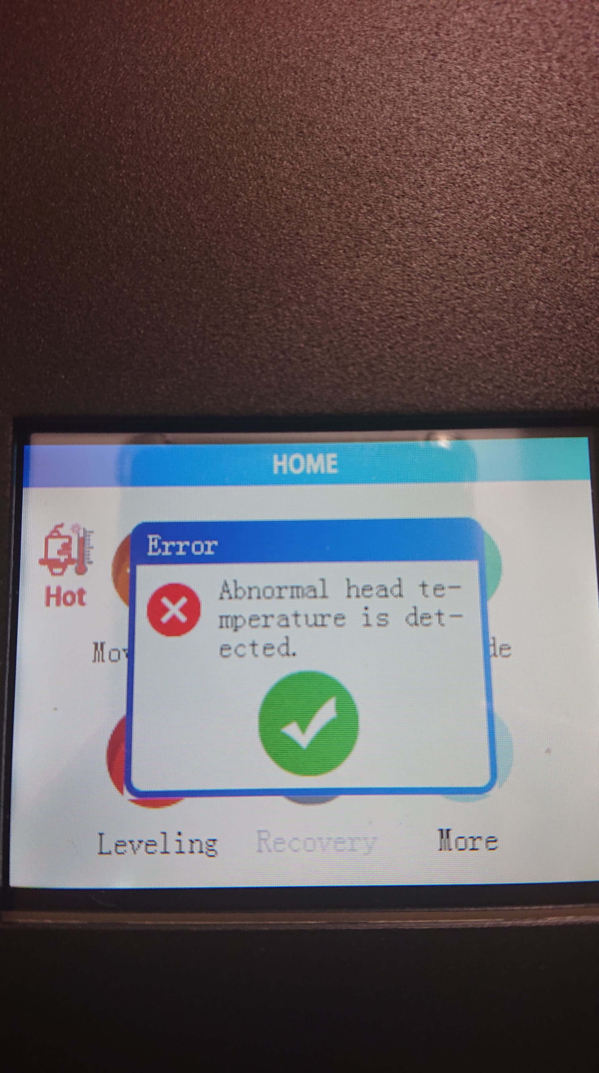

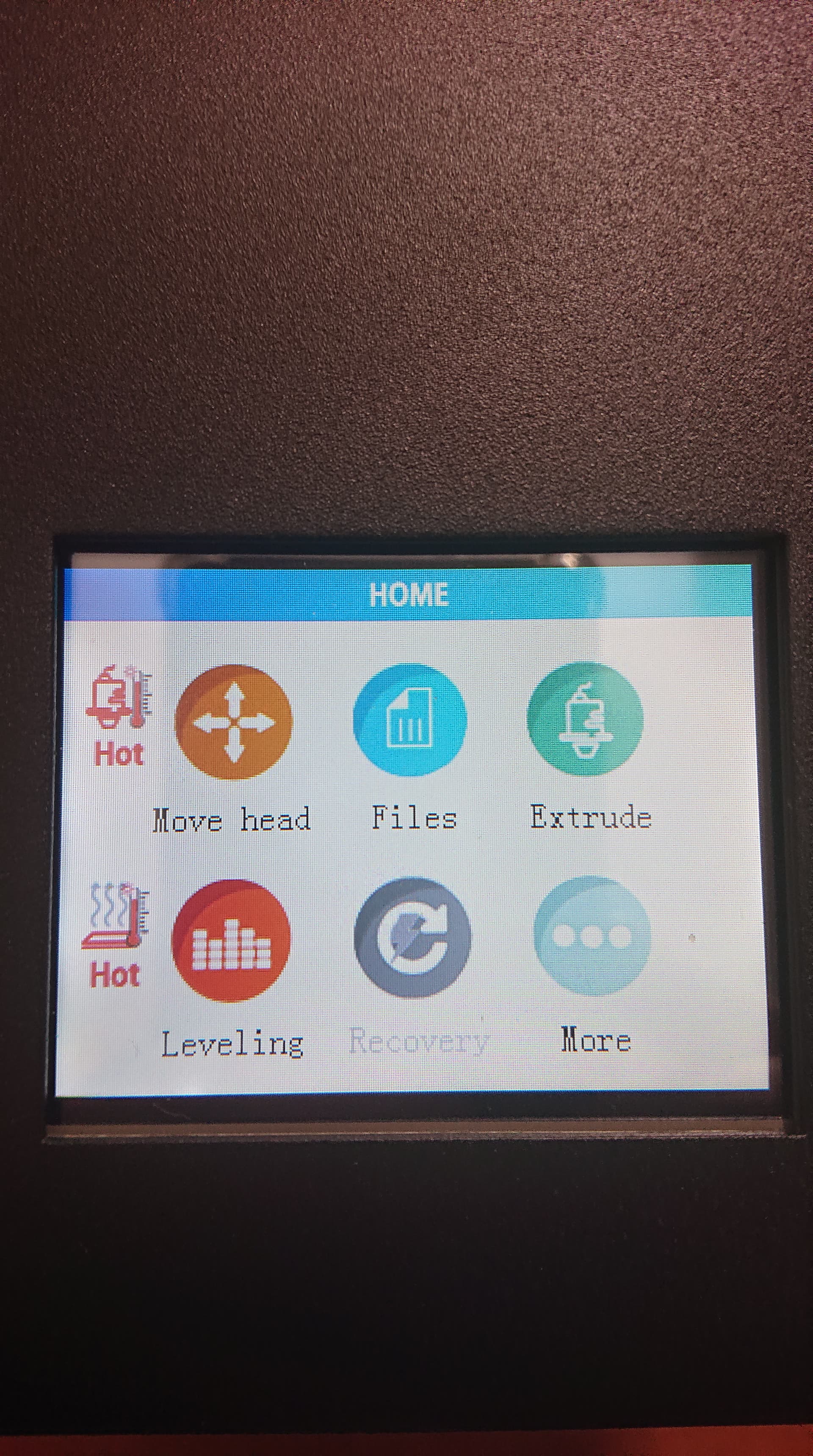

    Buenas! recibi mi primera impresora 3d Alfawise u20 hace un par de días y hoy me decidí a montarla, en 30 minutos estaba lista pero cuando la enchufo en el menú principal me salen 2 termometros de temperatura rojos y cada vez que intento acceder a algún parametro sale el mismo mensaje de error:
    Abnormal head temperature is detected.
    Después de eso no reacciona a nada más, he estado buscando durante muchas horas y no encuentro absolutamente nada en internet de este error en ningún fotografía, si alguien me podría ayudar lo agradecería mucho, gracias!.

    creo que sí, es mi primera impresora y mis primeras horas en este mundillo pero yo diría que está todo bien puesto, me marca como un sobrecalentamiento en la cama caliente y en el extrusor.
    Sí está en garantía, tiene 2 días la maquina.

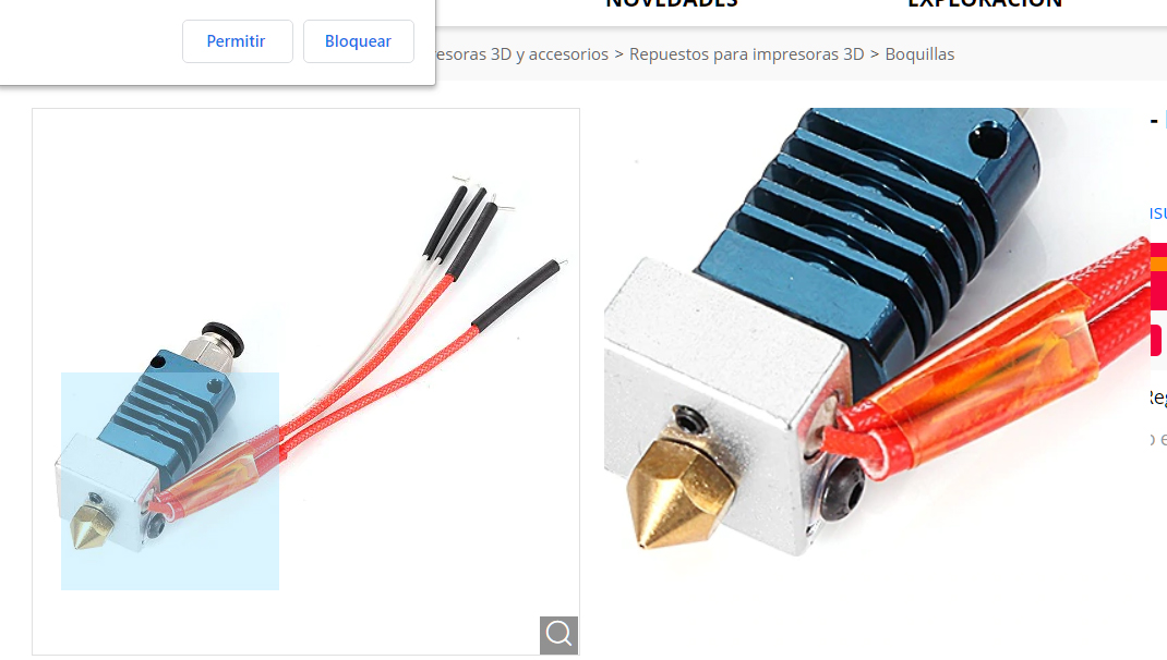

    He mirado en internet y parece ser un error bastante común en esa impresora.
    Parece ser que hay dos cables que se tocan.
    De todas formas, yo probaría a que te la devolvieran y te compraras otro modelo, pues si esto es lo normal, no quiero ni pensar cuando lleves dos meses trabajando con ella.
    Esta es más o menos la respuesta que le dan.
    Parece que el extremo de las fundas protectoras de la sonda es bastante frágil, y es muy fácil que las dos patas de las sondas estén cortocircuitadas o aplastadas, lo que tendrá las mismas consecuencias. Mientras la impresora está encendida, juegue con las pestañas más cercanas al cabezal de la sonda para verificar.
    LINK1
    LINK2.

    Creo que se refieren a esos cables, que hay en la boquilla.

    Está bien saber dónde está el problema, pero con una impresora de 2 días yo ni me planteaba tocarla.
    El procedimiento es abrir un ticket en la página de Gearbest y en principio, en 2 semanas o así, te mandan la pieza a reemplazar.
    En tu caso parece que son las dos cosas, cama caliente y fusor, yo hasta me planteaba devolverla, la verdad. Es lo que tiene las impresoras baratas, que están montadas así y punto. La próxima te puede venir rota, como en este foro habló un compñero hace unos días.

    La compre en Fnac, he puesto un ticket y veremos que responden, por que Fnac hace de intermediario entre un vendedor externo y yo, tipo Amazon, actialize el firm y ahora sale lo mismo pero la cama caliente muy fria, con un simbolo de nieve, y el extrusor caliente igual.
    Me compré este modelo porque mi presupuesto era de no más de 300 euros y debia ser grandecita para imprimir cascos a escala 1;1, y dentro de mi presupuesto era la que más se acercaba a lo que buscaba, con sensor final de filamento, y poder retomar la impresión si se va la luz
    La verdad es que montarla ha sido mi primer contacto con este mundillo y estoy bastante decepcionado que ni siquiera haya podido acceder a un parametro, sinceramente no tengo ni idea de qué hacer ahora mismo, pero muchas gracias por buscar esa informacion para que pueda tener una idea de lo que le pasa, os lo agradezco de verdad, un saludo a todos y espero tener suerte si no, pedire que me devuelvan el dinero y me olvidare de comprar otra y de meterme en este mundo del 3d.
