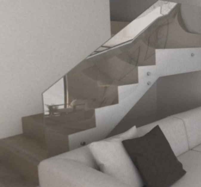

    Mi problema es que he renderizado un vidrio junto a una escalera en formato panorámico 360º, y cámara esférica; y me ha salido distorsionado.
    Pueden ayudarme a solucionarlo? Gracias.
    Os paso un pantallazo del render 360 ya montado para visualizar.

    Muchas gracias.

    Los fallos más comunes son de la geometria que no está limpia y tiene grupos de suavizado, pero tu problema parece más de material y del IOR. Compruebalo.

    Muchas gracias. Era el IOR.
