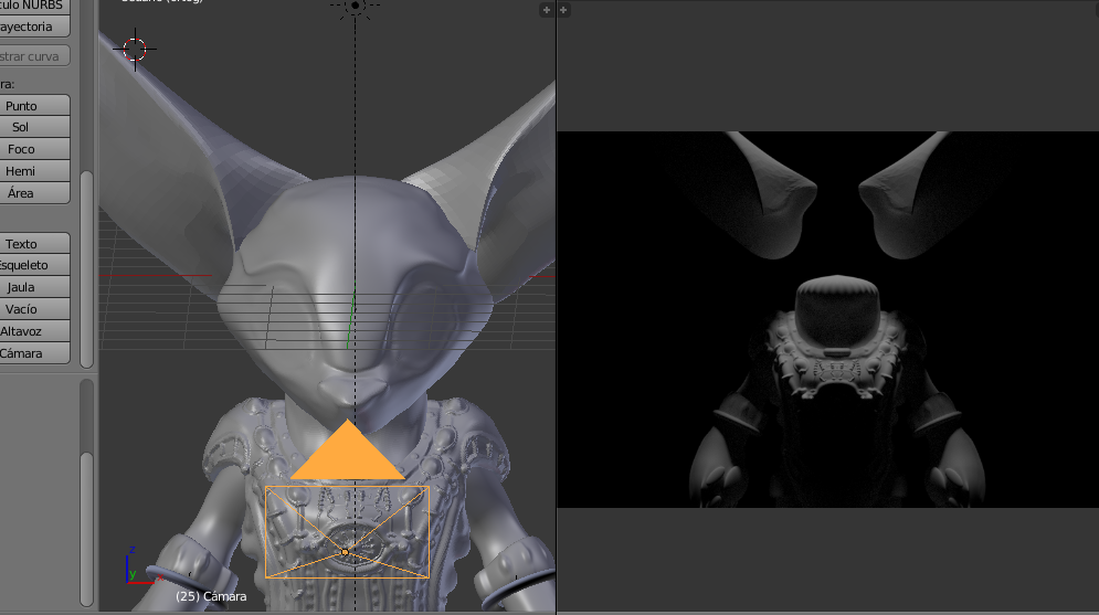

    Hola, empecé hace un tiempo a usar Blender para modelar un personaje. LLevo ya un buen rato investigando a ver qué puede ser lo que está ocurriendo con la cabeza de éste al renderizar, que, como dice en el título, desaparece. Estoy segura de que se trata de una simple tontería, aún así no logro encontrarle solución. Intenté tecleando el comando Alt + H por si yo lo hice desaparecer por accidente, pero no fue ése el caso. ¿Qué puede será

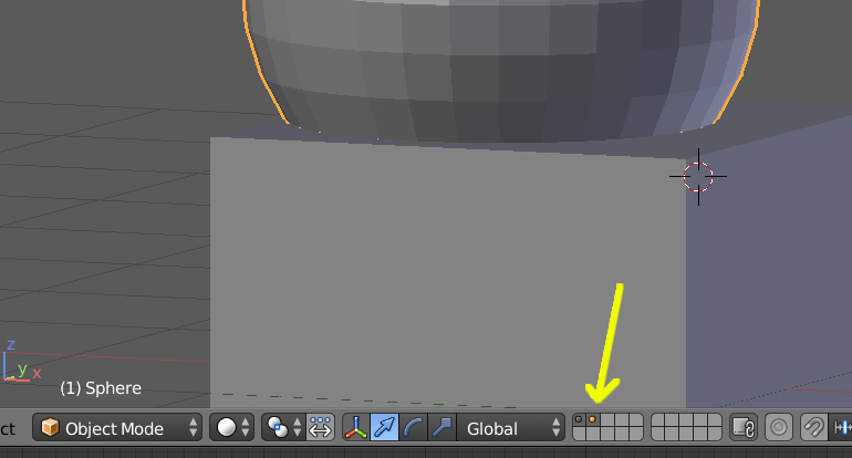

    No parece un problema de normales, igual es que lo tienes en otro layer. Mira en la parte de abajo de la vista 3d a ver si tienes activado o desactivado alguno de los layers. (ñ para activarlos todos).

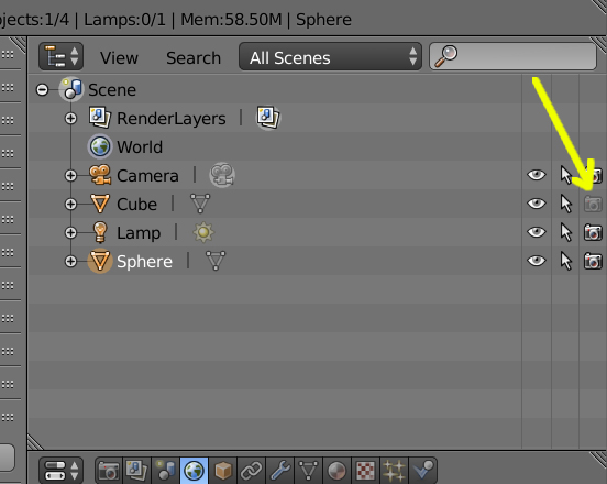

    O en el outliner a ver si tienes desactivada la opción de render.

    Si! Eso era, el layer estaba desactivado, lo habré apretado sin darme cuenta, ni siquiera sabía que eso estaba ahí! Muchas gracias!.
