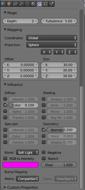

    Me estoy volviendo loco con el tema de Geometry normals en Cycles al usar texturas procedurales. No consigo encontrar la forma de utilizarlas para qué den relieve a la textura de tela qué he creado.
Nombre: untitled2.png

    Con el render interno no hay problemas, la opción está hay. Pero en Cycles es inexistente.
Nombre: Sin título.png

    Dónde anda el tema de las normales en cycles?
    Es por nodos.
