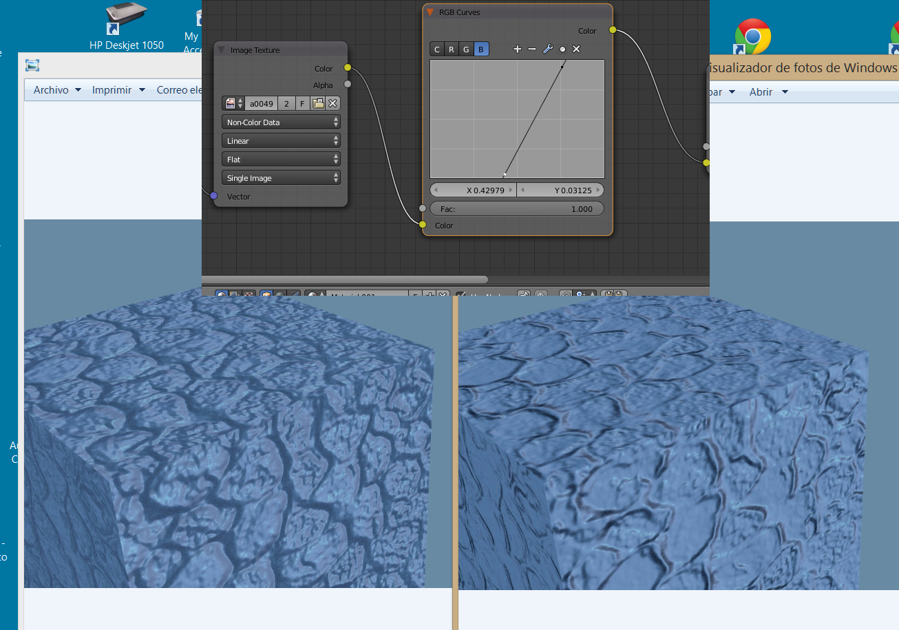

    Gracias soli, aunque no es eso, me refiero a la dirección de los ejes del normal map.
    Nombre:  normal-map-rgb-xyz-example.png
Visitas: 285
Tamaño: 15.1 KB
    Uno de los dos sistemas tiene el eje Y invertido, y al estar exportando desde otro programa tengo que saber cuál es el correcto porque el resultado no es el mismo. Mirad este ejemplo:
Nombre: a0049914_4c2dbafd384e2.jpg
Visitas: 421
Tamaño: 360.8 KB
ID: 210721 Clic en la imagen para ver su versión completa.
Nombre: a0049914_4c2dbafade491.jpg
Visitas: 290
Tamaño: 361.3 KB
    Si no os suena esta cuestión mañana haré alguna prueba y ya está a ver si lo averiguo.

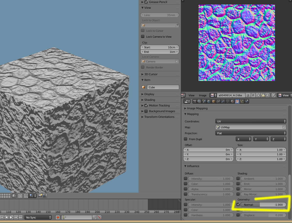

    Pero eso no será un problema, pues a la hora de ponerle la normal, se la puedes poner en positivo o en negativo.

    Efectivamente y en Cycles también se puede hacer invirtiendo el canal verde de la imagen con el nodo curvaRGB, pero mejor saberlo de antemano y sacarlas en el formato adecuando. Voy a hacer ahora la prueba qué tenía pensada.

    Lo he probado y sale, pero he tenido que jugar con los valores de inversión, pues si giro todos los canales RGB no me sale, sin embargo, si voy jugando con el valor, si se consigue una inversión bastante decente.
