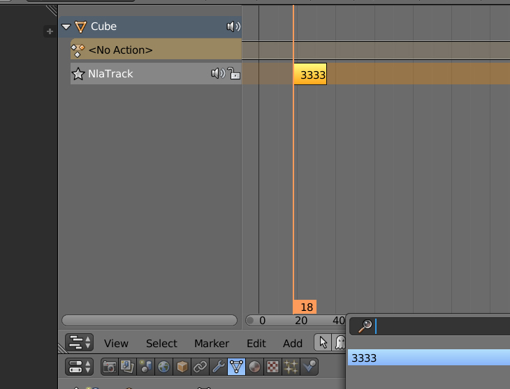

    ¿Pero tienes el objeto seleccionado?

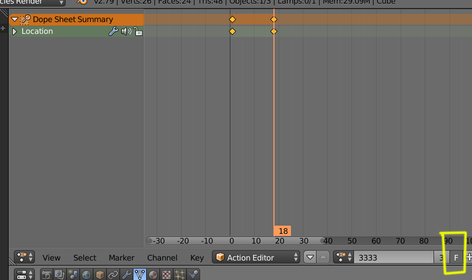

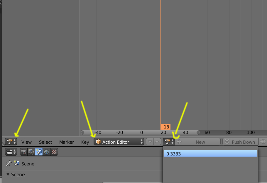

    Mira en Dope Shet (cambias a Action Editor) y mira si tienes la acción.

    Y para asegurarte de no perderlo, presiona la letra F que hay al lado.

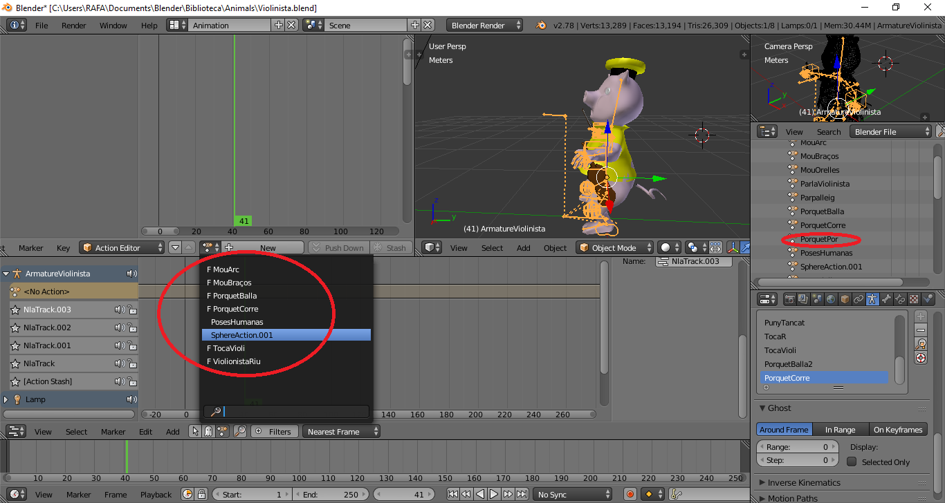

    EL problema es que se supone que presione F para guardar, pero algo no ha funcionado
    Como creo que puede verse en la imagen la acción esta guardada, pero no puedo recuperarla en Action Editor.

    Cita Iniciado por rgisbert Ver mensaje
    Pues tendrás que hacerla de nuevo
    De todas formas, el nombre que pone es de una esfera no del modelo que veo en la imagen. Saludos.

    Lamento las molestias
    El problema es que el strip que no encontraba no debí guardarlo correctamente y confundí un strip de shapeKey con una action de armature
    Un despiste
    Gracias por todo.
