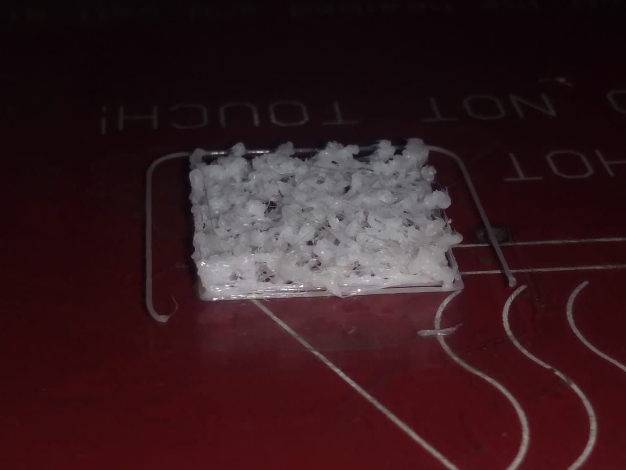

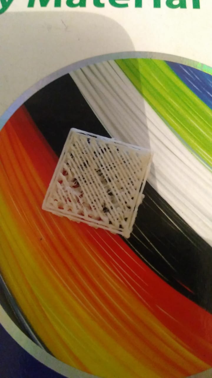

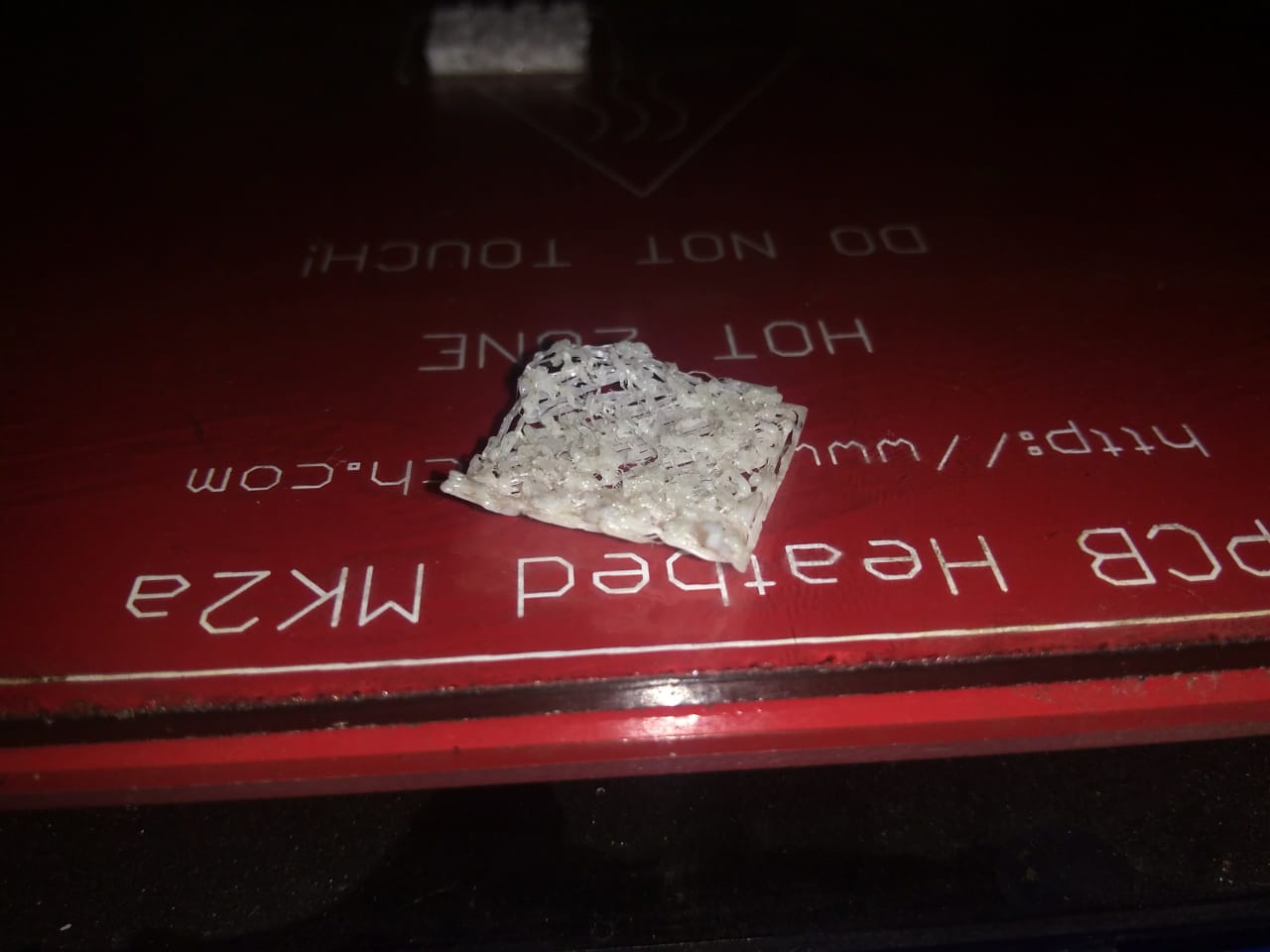

    Formación de grumos al imprimir pla en impresora geeetech i3
    Estoy iniciando en la impresión 3d y he estado trabajando con material PLa en una impresora GETech i3. El problema radica en la formación de grumos en el área del relleno y no quedan definidas la líneas rectas (imágenes adjuntas para mayor claridad). He intentado aumentar la temperatura de extrusión a 220 grados celsius, reducir la velocidad de impresión a 25 milímetros por segundo, compre un material de la marca esun premium quality, y hasta el momento no he obtenido buenos resultados.
    De antemano agradezco por su ayuda.

    Puede ser una cosa o varias.
    Yo probaría primero a calibrar la impresora, hacer una extrusión de filamento para ver si sale recto o se engancha en la boquilla.
    Luego no sé si utilizas cama caliente o no. Yo no utilizo la cama y pongo un chorro de laca nelly justo antes de la impresión.
    Vigilo que haga las primeras pasadas sin que se enganche ningún hilo.
    También podría ser que tienes la boquilla embozada y que no deja pasar el suficiente hilo.
    He llegado a la conclusión de que es más sencillo cambiar la boquilla por una nueva, que limpiarla.
    Hay boquillas en paquetes de 4 o 6 o 10 por menos de un euro cada una.
    Es cuestión de buscar lo que te interese y más cercano o económico.
    Un ejemplo.
    https://es.Gearbest.com/3d-printer-s...SABEgIiJfD_BwE.
    Si pones en Google errores en la impresión 3D seguro que te sale alguna imagen igual a lo que tienes y te explica el problema y como solucionarlo.
    https://www.leon-3d.es/guia-de-resolución-de-problemas/.

    Cordial saludo Solimán
    Gracias por responder a mi consulta.
    Estuve siguiendo tu consejo e inicialmente me puse a calibrar la máquina, con lo cual detecté pérdidas de pasos grandes en el extrusor cuando mueve al filamento caliente a través de la boquilla (lo que no sucede trabajando libremente). Adicionalmente a esto voy a comprar las boquillas, pero se demoran un par de días en llegar.
    Seguiré probando distintas soluciones y en cuanto tenga un resultado positivo lo compartiré.
    Gracias de nuevo.
