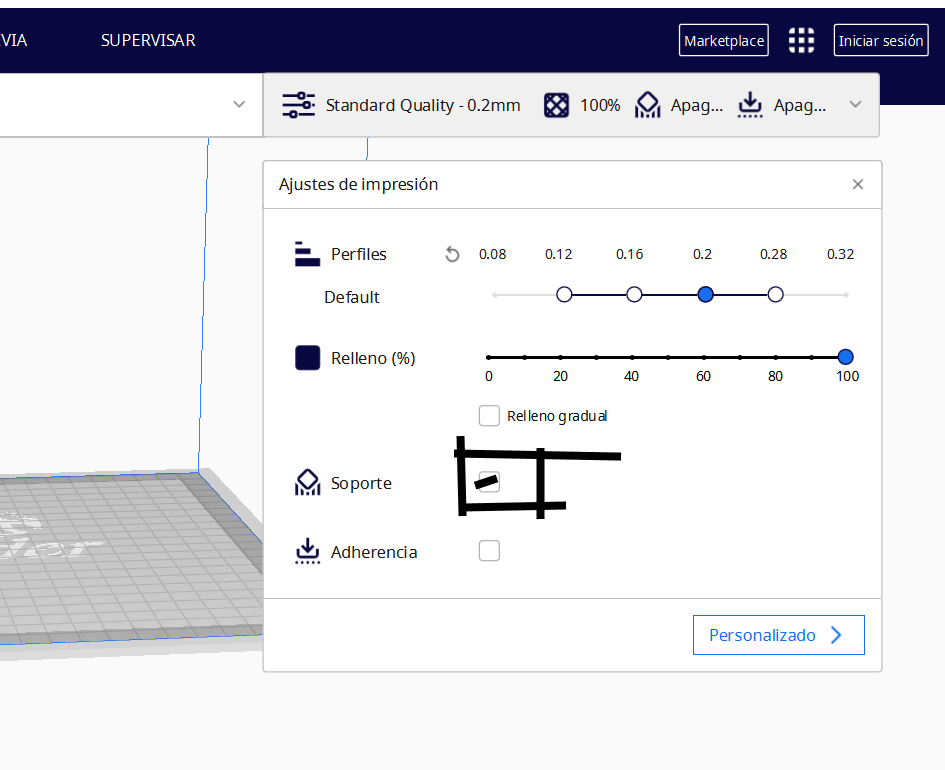

    Si fuera por la parte mecánica, sería que no tienes bien puestos los finales de carrera.
    Si fuera por el modelo, es que algunos modelos necesitan soportes, eso ya depende del "Laminador".
    Si usas CURA como laminador, debes de activar la casilla de soporte.
Nombre: soporte.png
Visitas: 177
Tamaño: 69.1 KB
    De paso revisa la tensión de las correas, que tienen que estan tensas, sin pasarse, claro.

    Si fuera por la parte mecánica, sería que no tienes bien puestos los finales de carrera.Si fuera por el modelo, es que algunos modelos necesitan soportes, eso ya depende del "Laminador".Si usas CURA como laminador, debes de activar la casilla de soporte.Clic en la imagen para ver su versión completa.
Nombre: soporte.png
Visitas: 177
Tamaño: 69.1 KB
ID: 243894De paso revisa la tensión de las correas, que tienen que estan tensas, sin pasarse, claro.
