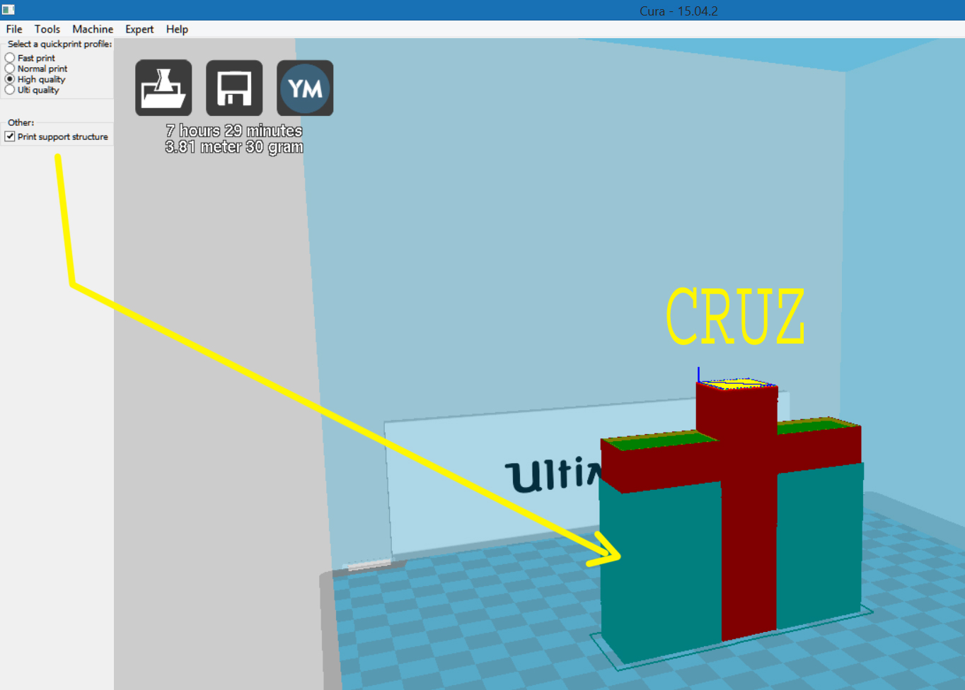

    Bájate el programa CURA donde podrás ver el modelo (es gratuito)
    Hay una opción que se llama Print support structure que sirve para crear una estructura de soporte para esas piezas que quedan ·volando·.
    Con solo marcar esa casilla ya te crea el mismo programa la estructura donde ve que hace falta.
