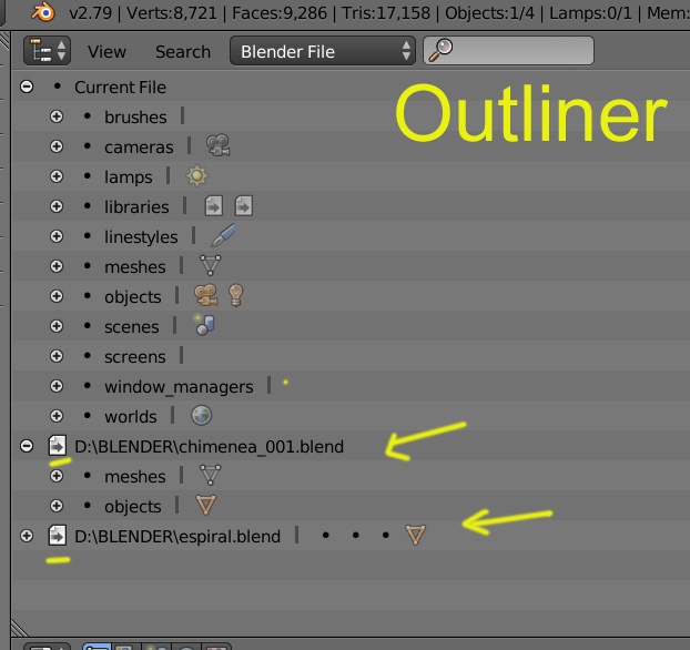

    Creo que si abres una ventana de Outliner, te pondrá la ruta con el nombre del Blend dónde tienes enlazado algo.

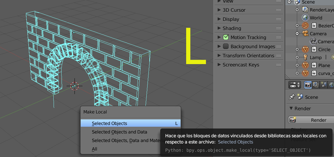

    Pues no sé si hay un límite de links, la verdad.
    Si fuera eso, podría convertir los link a append presionando la letra L y la opción que quieras.

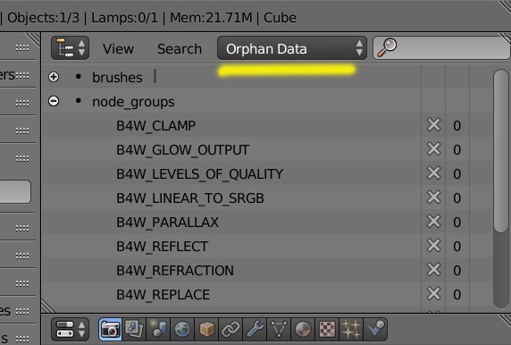

    ¿13 GB? Dios mío, lo extraño es que no te haya petado el ordenador.
    No conozco ninguna gráfica qué soporte eso.¿Y dices que ya has limpiado?
    Con el Outliner - Orphan Data?
