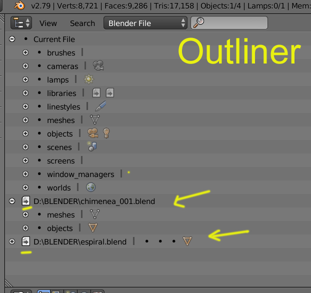

    Creo que si abres una ventana de Outliner, te pondrá la ruta con el nombre del Blend dónde tienes enlazado algo.

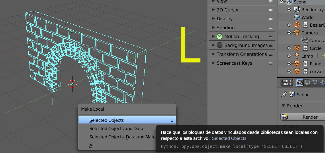

    Si fuera eso, podría convertir los link a append presionando la letra L y la opción que quieras.

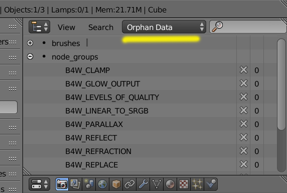

    No conozco ninguna gráfica qué soporte eso.¿Y dices que ya has limpiado?
    Con el Outliner - Orphan Data?
