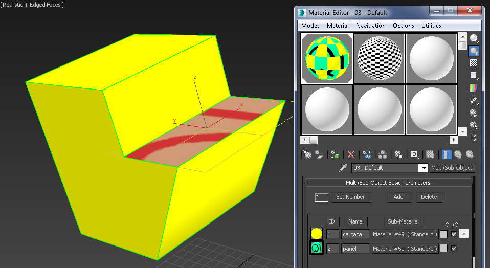

    Hola, tengo este objeto con 2 id de materiales, con el id 1 es el de la carcasa y el 2 del panel de control que sería un bitmap.
    El tema qué al panel de control aparece gigante luego de usar el Unwrap.

    Quería saber si hay otra forma de hacerlo o esa es la correcta.

    Ya lo resolvi, le di un collapse all y luego al polígono un UVWMap plano. Muchas gracias, si hay otra forma de resolverlo sin collapse all, sería muy interesante. Muchas gracias.

    Sin necesidad de collapse all: en la ventana del editor de UVS seleccione todos los polígonos, de todas las ID y le aplicas un pack normalize está en los paneles dé la derecha, en arrange element, esto te reescalara todas las piezas para qué tengan la misma resolución, soluci0onando el problema de que unas piezas salgan más grandes que otras del mismo tamaño
