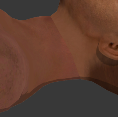

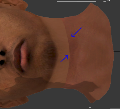

    Hola, he estado creando un personaje para un juego, la cabeza la hice en Iclone y el cuerpo es del mismo juego. Y quisiera saber cómo puedo hacer que estas 2 texturas sean una sola, para así luego editar la unión de ambas en Adobe Photoshop.
Nombre: Captura.PNG
Visitas: 241
Tamaño: 164.7 KB
ID: 226779Clic en la imagen para ver su versión completa.
Nombre: Captura2.PNG
Visitas: 271
Tamaño: 192.5 KB
    He intentado con este tutorial https://www.youtube.com/watch?v=M-maHIFYhb0&t=1s pero al usar el Render to texture, la textura qué me da está demasiado saturada.
    Si me pudieran dar alguna solución o decirme en que otra programa lo puedo solucionar se los agradecería.

    En Blender, por ejemplo, se podría crear un nuevo desplegado de malla en UV de todo el objeto entero y luego se BAKEARÍA las texturas de los otros dos mapas UV en ese nuevo desplegado.

    Pero la textura de la cabeza y del cuerpo son diferente? Que quieres hacer sacarlas tan cual las tienes en una misma textura para en Adobe Photoshop difuminar/ eliminar la unión de las dos piezas o simplemente pintar por completo el cuerpo? Que motor de render estas usando?
    Gracias. El UV lo hice en Unfold3D y el bake de la textura en xNormal, quedó tal cual deseaba, gracias por la ayuda.
