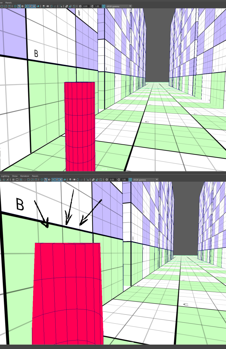

    Qué tal, tengo un pequeño problema, en mi caso por pura ignorancia. Cuando hago zoom in; la cámara corta la geometría. Tengo entendido que esto es completamente configurable, pues solo eso, necesito saber qué y dónde exactamente se encuentra esta configuración, adjunto imagen para ejemplificar mejor.
    *Son piezas modulares muy básicas para armar algo muy grande, así que pense que el tamaño debería ser más pequeño. Como se ve, necesito hacer zooms muy ajustados. Les agradecería un montón la solución, saludos.

    Debes seleccionar la cámara de tu escena e ir a atributos (puedes acceder a esa pestaña de configuración con Control + a), luego buscas cliping plane, y ajustas far a un valor más pequeño.

    Gracias.
