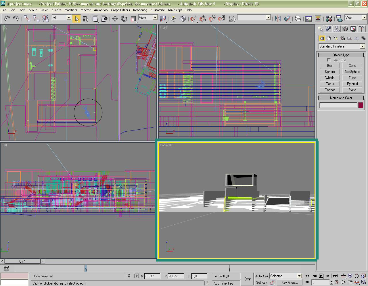

    Hola a todos, necesito vuestra ayuda. Me ocurre algo que nunca me había pasado. He importado un archivo 3ds y al colocar la cámara, en la vista perspectiva cuando activo la cámara deseada, ésta corta la volumetría del edificio y no puedo ver el interior del mismo. Sabéis ayudarme? Gracias por adelantado.

    Hola espe, revisa si en las propiedades de tu cámara está activada la opción clip planes, si es así solo queda desactivarla. Saludos.

    Hola. Te agradezco tanto, tu respuesta. Veras estaba desactivado, pero el rango lo tenía tan alto que por eso no se veía bien. Muchas gracias de nuevo. Eres un sol.
