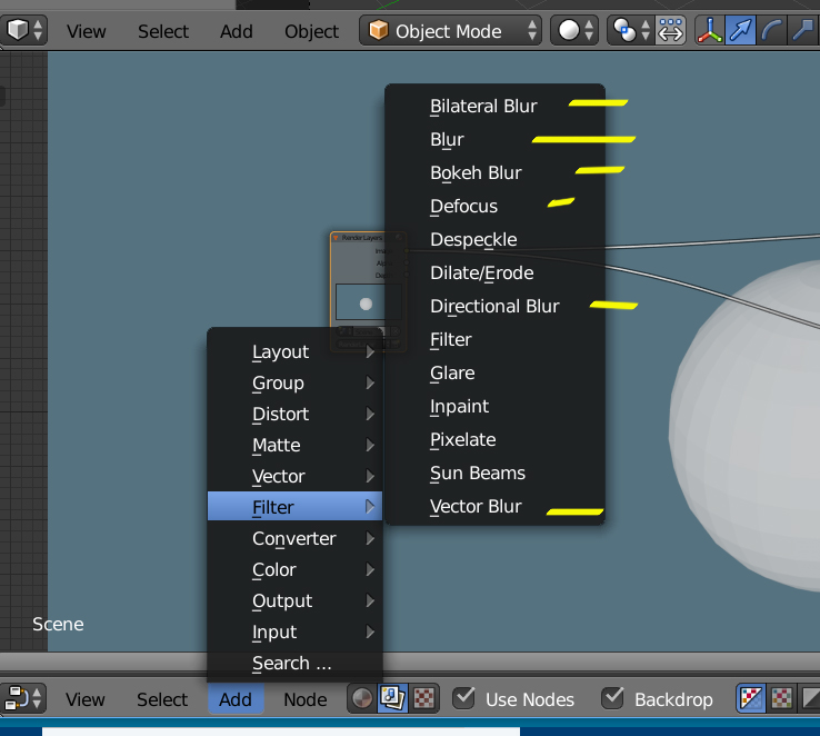

    Cómo hacer blur a un objeto?
    Cita Iniciado por Juani Ver mensaje
    Muchas gracias Solimán, geniales los tutoriales. Un saludo.
    De todas formas, el BLUR es uno de los nodos tipo Blur que hay.
Nombre: blur.jpg
Visitas: 1139
Tamaño: 152.7 KB
