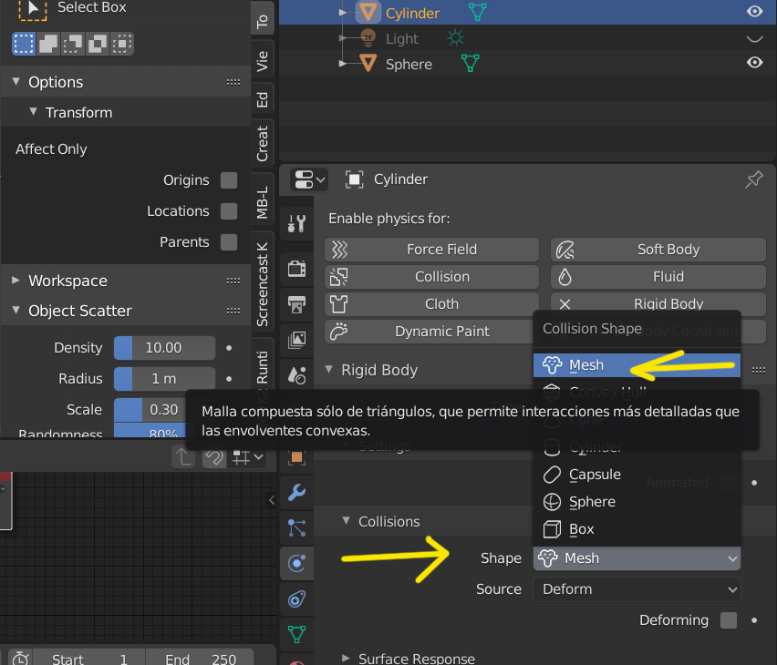

    Hola buenas, estoy realizando un trabajo en Blender, y me gustaría saber cómo puedo hacer para que una canica entre a través de un cono, deslizándose sobre su pared interior, el cono está vaciado. No sé muy bien cómo funcionan las físicas aún. Lo que sucede esque la canica llega a dónde antes estaría la cara superior del cono, ya eliminada, y se queda ahí flotando. Gracias.
    22,360
    693
    7236
    Cambia el valor del SHAPE (forma).
    Prueba con el valor malla (MESH) que creo que es el mejor para estos casos.
    Es una malla compuesta de triángulos que permite interaccionar más detalladamente.

    Justo lo que necesitaba, muchas gracias. Otra cosa, como puedo hacer para alargar la duración de la animación?
