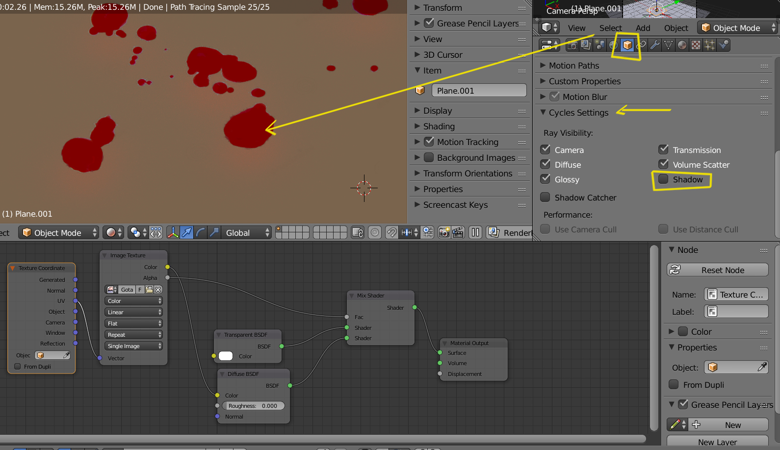

    Buenas que tal quería ver si alguien me podia ayudar con este problema es mi primer modelo y estaba intentando simular una pestaña, pero sin usar partículas entonces pinte unos pelos sobre una transparencia, pero creo que me está tirando como una sombra o algo así y se ve pésimo si alguien podría ayudarme, a para colmo me metí con los nodos y no entiendo nada :p por favor aiuda.

    En el plano que has puesto con las cejas y la transparencia (supongo que, un (*.png) o TGA) debes de desmarcar la opción de sombras (Shadow) que hay en Object > Cycles Settings > SHADOW.
