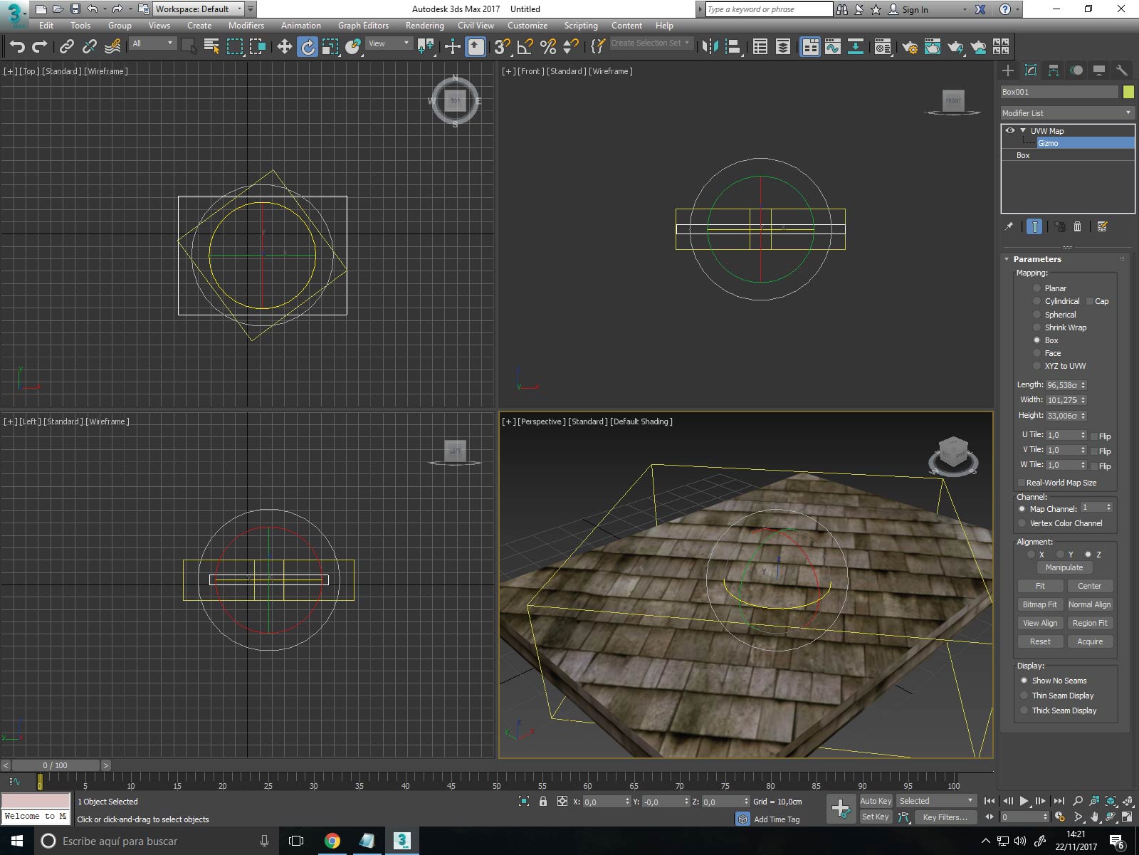

    Si, por ejemplo, sobre un cubo pongo una textura en uvwmap en box de unas baldosas, y quiero rotarlas, pues.
    Pincho en la flecha del modificador UVW Map, y se despliega debajo del UVW Map el Gizmo; Lo seleccionas, le das a rotar y rotas la textura.
