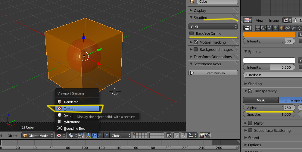

    Disculpad mi torpeza. Creo un material y pongo en Alfa:0 (Transparencia) y en Sombreado cambio Texturas Multiplex por GLSL y el objeto del visor3D no se pone transparente.
    Como se hace para qué el objeto aparezca transparente?

    Y el Viewport lo tienes en TEXTURE?

    Si, tengo los parámetros como me indicas (Modo textura, GLSL y en transparencia - Alfa: 0 pero se sigue viendo el objeto en el visor 3d. No lo entiendo.

    A lo mejor tu ordenador no soporta el GLSL
    De todas formas, cuando hagas el render (F12), tiene que salir transparente.
