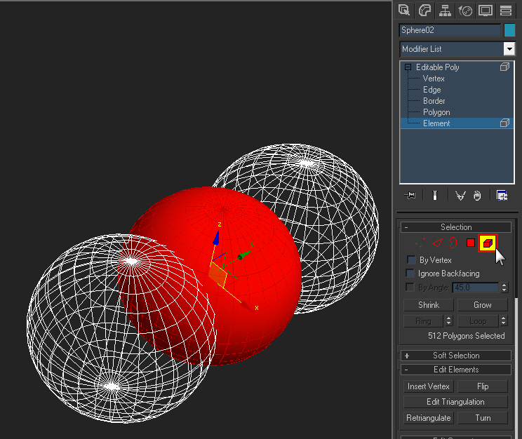

    No todo podría estar perdido, si tienes suerte prueba seleccionando en el modo sub-object element. Edito: claro seleccione y le das a detach.
    Espero puedas solucionarlo. Saludos.
Nombre: Element.jpg
Visitas: 370
Tamaño: 239.4 KB
