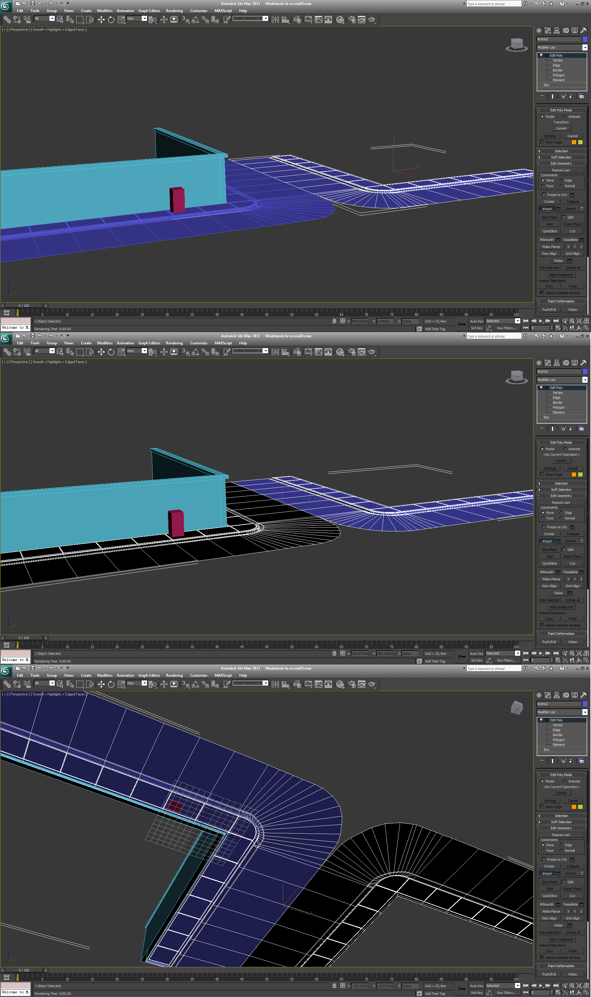

    Hola compañero, me ocurre lo mismo que a ti, os mando una imagen para que lo entendáis. Tengo una calle a la cual hago un reflejo para unirlo. Para poder fusionar sus vértices necesito hacerlo todo un conjunto con attach, sin embargo, cuando pulso con la herramienta sobre la otra parte se me vuelve negra. Como veis en la última imagen lo que hace es darle la vuelta a la textura y da igual que le cambie la textura, la renderice o haga lo que sea que sigue igual.
    Os agradecería enormemente vuestra ayuda. Un saludo a todos/as.
    Posdata: la calle se ha creado desde una caja con el editpoly.

    Creo que podrás solucionarlo fácilmente con el modificador normal. No hace falta explicar cómo funciona, veras que es simple.

    Muchas gracias por tu respuesta tan rápida y acertada. Efectivamente solamente he tenido que poner el modificador normal a la parte a la que iba a unir la otra y se me invertía de forma que cuando unía con attach volvía a invertirlo, pero esta vez a su forma original. Muchas gracias José.
