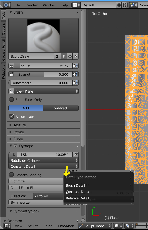

    Ave comunidad. La cuestión es que, veo que la subdivisión de polígonos que produce activar Dyntopo sobre mi escultura varía en función de la cantidad de zoom que yo aplico en ese momento. Más cerca provoca polígonos más pequeños y más lejos implica polígonos más grandes (o más bien el tamaño del polígono siempre es el mismo y proyecta ese mismo tamaño independientemente del zoom. Ah con las brochas pasa lo mismo al salir pinceladas. ¿Quizá será una propiedad de brocha qué puede cambiarse? ¿Qué me decís?

    ¿Has probado a cambiar de relativo a constante?
Nombre: relative.jpg

    Maldita sea. Solimán. ¿Por qué no trabajas en Blender? Gracias compañero, He puesto tu nombre con tilde porque el corrector no deja pasar una. Esa era la solución.
