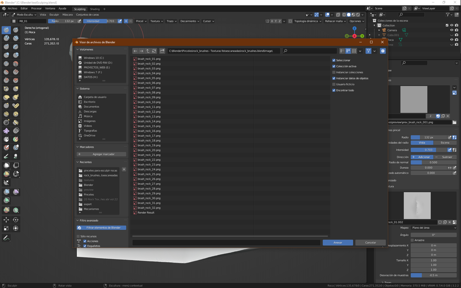

    Soliman, gracias por el vídeo. Lo hice parecido, aunque con algunas diferencias, pero sigue sin funcionarme, es raro porque tenemos la misma versión 3.2.2
    Tú usas anexar y luego importas desde la carpeta Image, que son tiff y las mías png. Yo importo desde la carpeta Brush que no aparece la extensión de los archivos.
    Aunque también he probado tú método y no me funciona el Dyntopo, emplea la misma geometría sin generar ninguna nueva, como con las brochas por defecto de Blender.
    Por cierto, en tu vídeo no me queda muy claro si Dyntopo te funciona, porque la cantidad de caras finales son consecuencia de los modificadores de subdivisión que le aplicas después del Dyntopo o de este ¿?
    Otra diferencia es que a mí me importa cada textura de cada brocha y tú tienes que importarlo dos veces. Cuando estoy en el apartado de Texturas me aparece cada una según cambio de brocha y no necesito seleccionar otra vez la textura.
