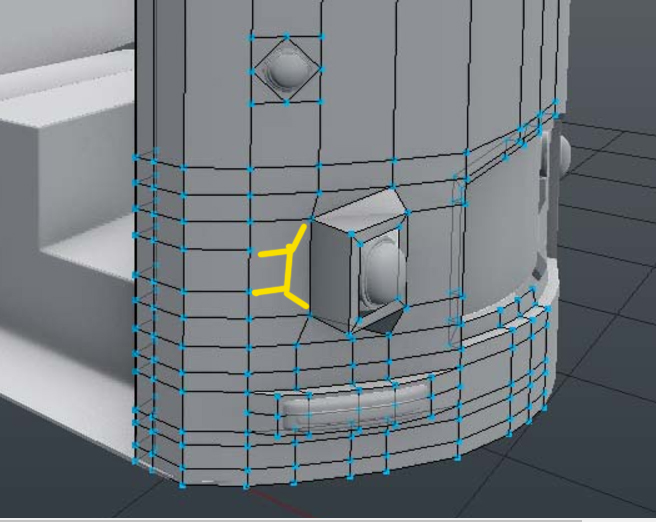

    Por cierto, si la cara qué veo es un NGon, o sea más de cuatro vértices, tendrías que retocarla un poco y conseguir caras de 4 vértices.

    Soliman: Por cierto, si la cara qué veo es un NGon o sea más de cuatro vértices, tendrías que retocarla un poco y conseguir caras de 4 vértices.
    Lo he hecho y el acabado es peor. Seguiré probando para qué quede bien.

    Debes deshacerte de todos los ngons que tienes en el modelo, es una mala práctica además de ser impredecible.
