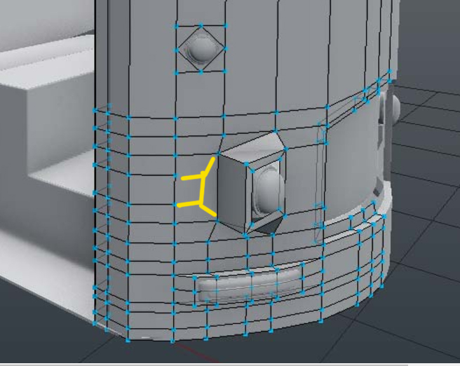

    Por cierto, si la cara qué veo es un NGon, o sea más de cuatro vértices, tendrías que retocarla un poco y conseguir caras de 4 vértices.
Nombre: NGons.jpg
Visitas: 372
Tamaño: 179.8 KB
