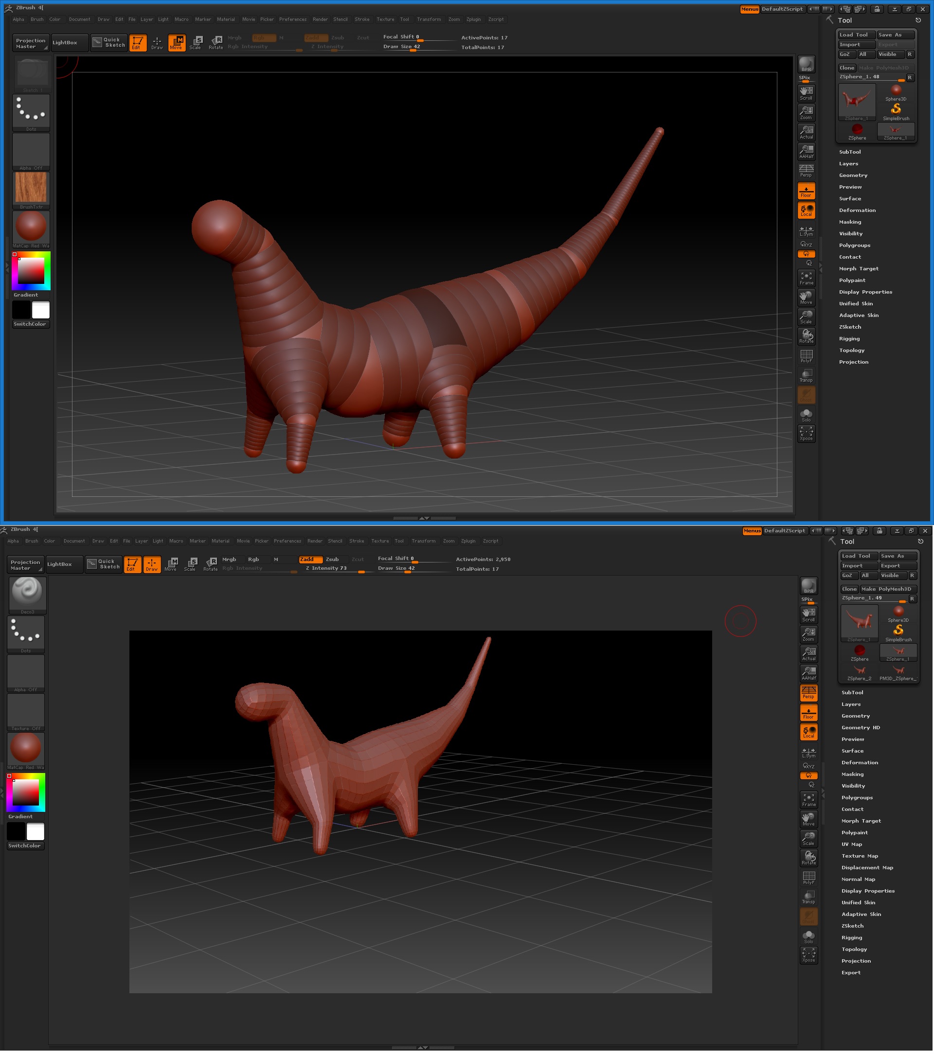

    Hola, soy nuevo en el diseño 3D y empecé con el ZBrush, yo hasta ahora me di maña leyendo unos manuales, pero sinceramente me quede trabado así:

    Como pueden ver en la imagen, estoy intentando hacer una especie de dinosaurio o algo así. Entonces empecé haciendo esa especie de esqueleto, toque la letra A, y lo puse en esa vista como la de abajo, ahora quiero saber cómo puedo empezar a modelar los detalles, porque quiero hacer la cabeza, las garras, bueno, todo, pero no puedo subdividir en más polígonos ni nada, no me deja en la opción Geometria, el Dividir esta como en gris y no puedo apretarlo, entonces cuando quiero empezar a deformar y eso no tengo buena calidad porque los polígonos son muy grandes. Que estoy haciendo mal? Espero que me respondan rápido. Gracias.

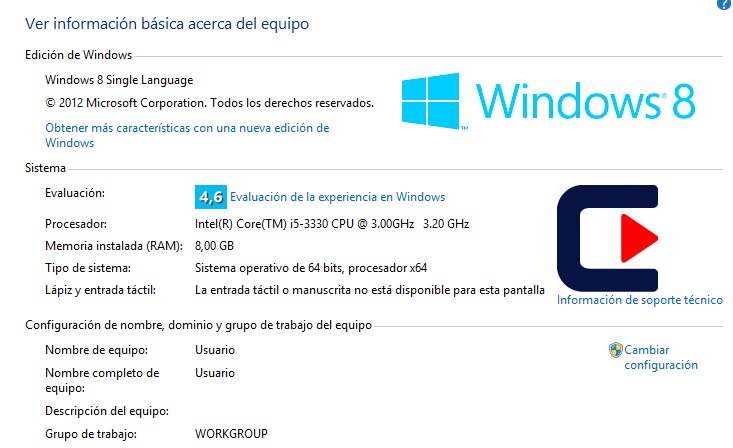

    Vaya, no sé si sirve de algo, pero por las dudas dejo las características de mi pc.

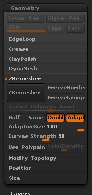

    Hola nicolasok.
    Por lo que veo has modelado con ZSpheres, yo modelo también dinosaurios y siempre los creo a partir de dinamesh. Luego voy esculpiendo y añadiendo subdivisiones según lo vaya necesitando.
    Lo que puedes hacer es en la pestaña de ZRemesher, activar el botón adaptive y controlar el botón de adaptive size para añadirle más polys según vayas necesitando. Si aparte activas el botón double, cada vez que pulses el botón de zremesher te pondrá el doble de polys.
    No sé si habrá otra forma mejor, eso es lo único que se acerca de zspheres

    Aquí te dejo una imagen de lo que te digo. Un saludo.
