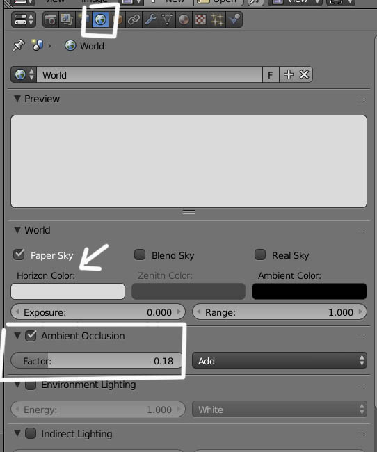

    Lo primero. Bienvenido.
    Lo segundo, igual le falta alguna luz a la escena.
    De todas formas, ves al world y si le pones un Ambient Occlusion ya podrás ver la escena al renderizar, pero lo mejor es ponerle una lámpara de tipo SUN (sol).
Nombre: luz1.jpg
Visitas: 533
Tamaño: 58.2 KB
    En cuanto a los globos, no se ha qué te refieres.

    Pues si tienes cámara, igual la tienes mirando para otro sitio.
    Selecciona la cámara y presiona el CERO del teclado numérico.
    Luego presionas F12 para hacer el render.
    Si sale tan oscuro, prueba con otra luz.
    Y si quieres probar a borrar el material y poner uno solo de color rojo, por ejemplo, para ver si sale el color o no.
    Y la versión actual es la 2.78c Si la quieres descargar https://www.blender.org/.
