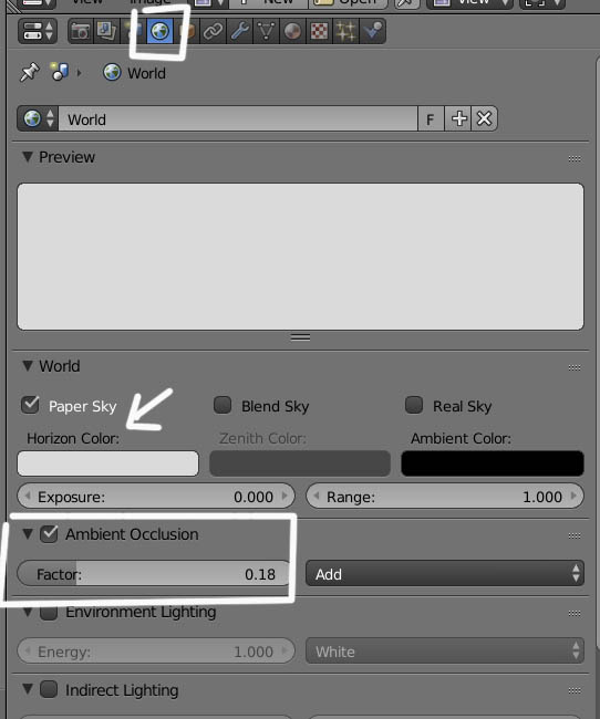

    Lo primero. Bienvenido.
    Lo segundo, igual le falta alguna luz a la escena.
    De todas formas, ves al world y si le pones un Ambient Occlusion ya podrás ver la escena al renderizar, pero lo mejor es ponerle una lámpara de tipo SUN (sol).
