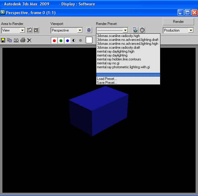

    Vale, fallo mío, creía que estabas en el 3ds Max 2009, no en el 9, el orden de 8, el 9, el 2008, 2009, y 2010, no ayuda.
    A ver, y si vas a rendering > Batch render, en presets te deja elegir el render, Scanline, o Mental Ray. (ahora lo estoy mirando en el 3ds Max .
    Y en customize > show UI, tienes activado el show floating toolbars.
Nombre: rendpreseten3dmax2009.gif
Visitas: 1024
Tamaño: 15.8 KB
    Última edición por marc31; 21-04-2009 a las 23:28

    Si hago lo de activar las barras flotantes aparece una de rendering que es la que sacas en la imagen, pero eso no es lo que quiero que me salga, ahí sólo te carga una escena que hayas usado anteriormente, no puedo hacer un setup nuevo.
    Así que, sigo igual.

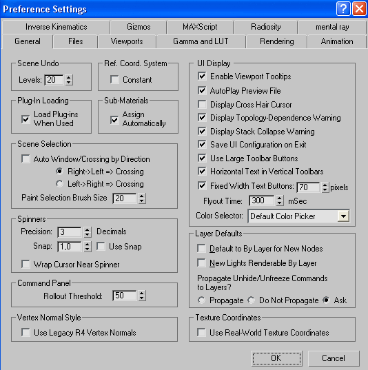

    Supongo que el customize > preferencias la pestaña general la tienes más o menos como en la imagen. Y con customize > custom UI and default switcher eligiendo max y modular toolbarsui.
    ¿Y pasó a bloquearse el render así, de la noche a la mañana? ¿no habrás desactivado algún plugin? ¿o borrado algún dll?
