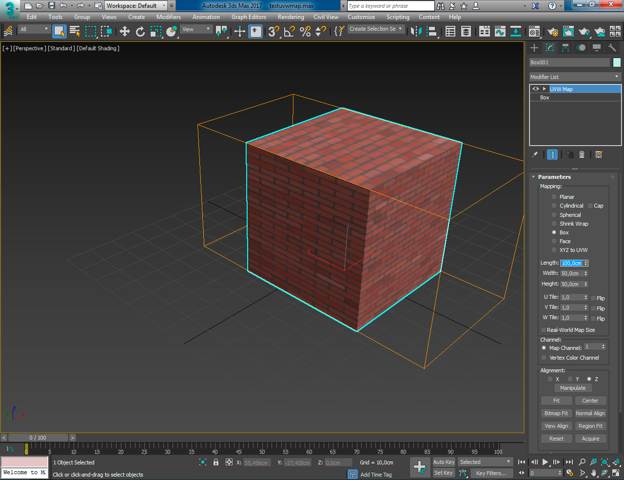

    Hago un cubo, le meto un material, le meto un modificador UVW Map, le pongo que sea box y no tiene sombreado ni el UTile ni el Length ni nada.
    Y se pueden modificar el Length y el width, como siempre, vamos, a mi eso me sale igual que en todas las versiones anteriores.
    Si le pones que sea planar, la opción de Height queda sombreada y bloqueada, pero eso pasaba en la versión 2016 y en la 2015 y en la 2014.
    Pon una captura de pantalla a ver de que opciones sombreadas de tamaño y tiling estas hablando.

    Es esto:
    Si desactivas el Real-World Map Size, del UVW Map te dejara. No queda sombreado ni bloqueado.
    Si yo activo el Real-World Map Size también me los bloquea, no solo en el tuyo, en mí ejemplo también.
    En versiones anteriores pasa lo mismo.
    Supongo que es un tema de unidades del Real world map.
    o que le pongas en el material que asignes también la opción de Real world map.
